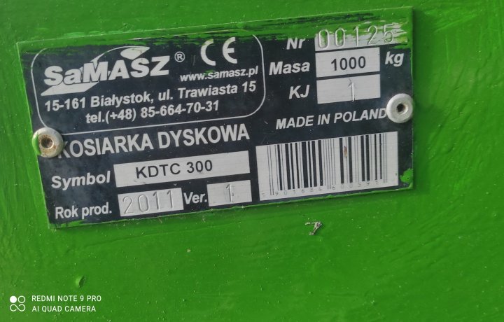

SaMasz KDTC 300 2011r. Nie docina trawy
Witam, mam problem z kosiarką a mianowicie: W instrukcji piszę że ma pracować na obrotach 540 i na takich obrotach pukają noże o siebie , ustawiłem w ciągniku na 1000 i jest lepiej. Na liczniku pokazuję mi 1450 obrotów silnika (650 Wom) i jest troszkę lepiej ale muszę wolno jeździć. I tutaj pytanie czy mogę dać więcej obrotów Wom bo jeszcze zapas mocy jest, i czy ktoś miał taki przypadek? Pozdrawiam
To tak się dzieje gdy włączę Wom na 540 a jak włączę Wom na 1000 to już od uruchomienia nawet nic nie puknie, i nie wiem czy to bezpieczne jeździć na 1000 WOM i nie raz właśnie zostawi taki grzebień a tak jest ok

Jaki to jest dokładnie model kosiarki?
SaMasz KDTC 300 540 obrotów
SaMasz KDTC 300 S 1000 obrotów

Jeśli się stykają podczas pracy to szukaj winy w wyrobionych gniazdach mocowania noży przez co noże się wysuwają do przodu, czy luzach na dyskach może łożyska poszły a potem w długości, noży. Musiała swoje skosić

Czyli 540 obrotów.
Nożyki nie są za długie przypadkiem?🤔

Czyli 540 obrotów.
Są 115 mm, ale widziałem że w tych nowszych KDTC 301 są 105mm
Może na tych krótszych będzie lepiej. 🤔
