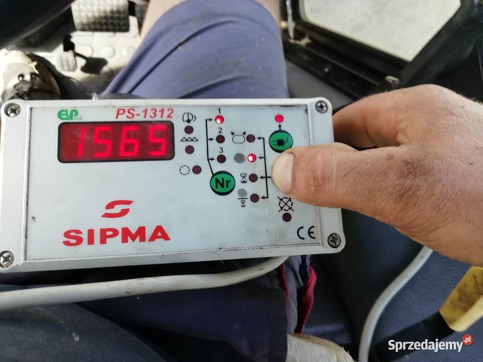

Nr -czyli tak jak by masz 3 zapisy danego pola
Drugi przycisk- pokazuje przy belowaniu którą stroną pokosu jechać
                         -ilość beli
                          -czas
                          -wydajność beli na godzinę
Przytrzymując dwa przyciski wchodzisz w ustawienia, i tam masz pod pierwszą pozycją czułość wyrównania komory, druga pozycja zgniot, trzecia wybierasz sznurek lub siatka, czwarta ilość owinięć
Ciężko to tak dokładnie opisać
Prasę kupiłem bez instrukcji i jakichkolwiek wskazówek więc muszę sam opanować. Mam problem z siatką mianowicie nie chce jej wciagać w komorę, a gdy już wciągnie często urywa
Jeśli nie chce wciągać siatki w komore to pewnie masz zabrudzoną albo zardzewiałą blache po której zjeżdża siatka, lub za nisko ustawiony nóż odcinający i ją blokuje, otwórz klape i pod górnym walcem jest luka po której wsuwa sie siatka, ta blacha musi być wyczyszczona na lustro,a że urywa to albo za mocno ustawiony hamulec albo nóż źle wyregulowany i nie chowa sie do końca, i czy jeszcze przy podawaniu luzuje Ci hamulec siatki bo jeśli nie to też nie poda.
