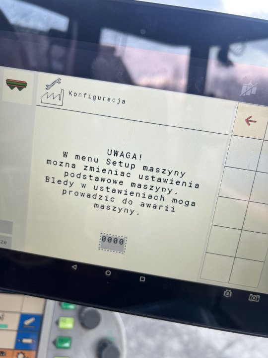

    • Przez Grzegorz2234
      Zakupiłem rozsiewacz Rauch MDS 935R i mam pytanie co do ustawienia. Nie mogę dostrzec czy tarcza ma jakieś oznaczenie, ale na łopatkach widzę, że są oznaczenia XR,XL,AL,AR, przy czym XR i XL to łopatki dłuższe sztywne, a AR i AL to łopatki kroszte ale teleskopowe, robiłem próby na soli potasowej i wapnie, według alpikacji wybierałem M1X i 20m, ustawienia jak w aplikacji i odpowiednio wychodziło 16m dla soli, 18m dla wapna granulowanego, ktoś może podpowie jak te ustawienia z apki odpowiadaj rzeczywistości. Z góry dzięki
