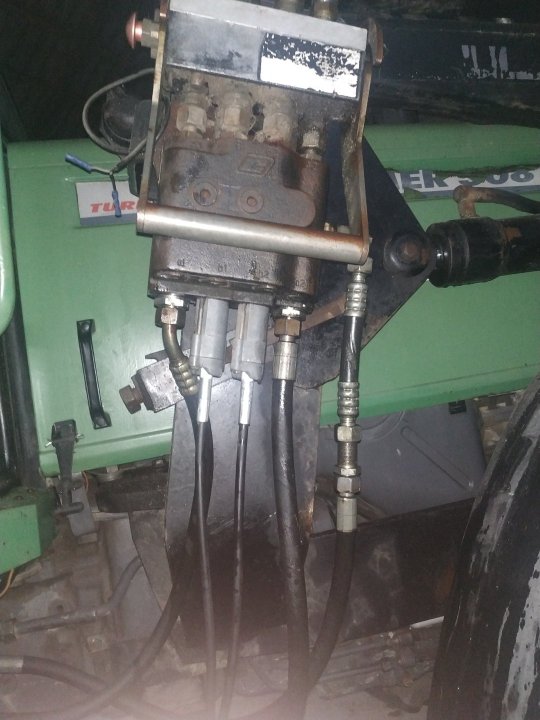

Fendt farmer 300+ tur quicke jak podłączyć?

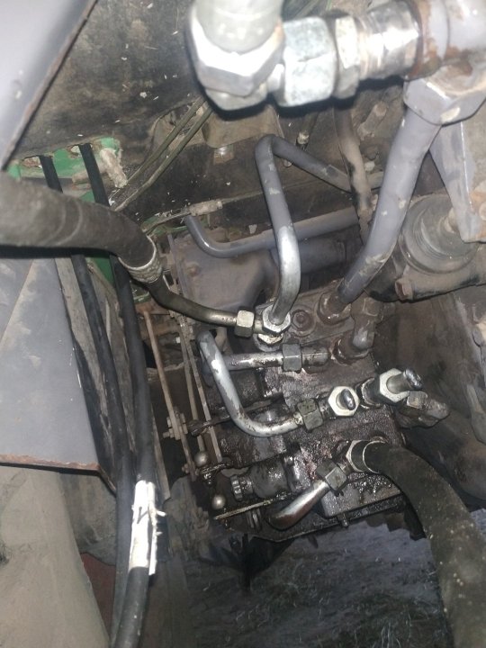

Witam potrzebuje pomocy przy podłączeniu tura do ciągnika, może ktoś zna i mi wytłumaczyć, bo podłączam go na różne sposoby i ciągle coś nie tak, te 3 trójniki od rozdzielacza na dole były orginalne.
Na zdjęciu rozdzielacza ciagnika widzisz szarą rurkę oznaczoną literką P co oznacza zasilanie z pompy. Wywal ten trójnik i do tej rurki podłącz rozdzielacz  ładowacza w wyjście oznaczone P jak oznaczyłem na zdjęciu. Ta szara rurka idzie ogółem do lewej strony ciągnika do rozdzielacza hamulcy hydraulicznych i możesz ją całkowicie wywalić i tam podłączyć zasilanie rozdzielacza ładowacza. W miejscu odkręcenia metalowej rurki podłącz przewód hydrauliczny z rozdzielacza ładowacza oznaczony cyfrą 1. To się nazywa powrót do obiegu pod ciśnieniem. Oznaczenia T na obu zdjęciach oznaczają wolny spływ oleju bez ciśnienia do zbiornika hydraulicznego.
Mam starego 306 a po za tym zawodowo zakładam ładowacze czołowe więc wiem jak to się podłącza. Tak jak masz podłączone teraz na zdjęciu to dzielisz ciśnienie miedzy hydraulike zewnętrzną i podnośnik a rozdzielacz ładowacza i w efekcie nie będzie działać prawidłowo i to i to.
Zrobiłem tak jak mi kazałeś i przy opuszczaniu jest opór i robi się ciśnienie możesz mi powiedzieć co oznaczają te symbole a1 B1 a2 B2 może tam mam coś pozamieniane.

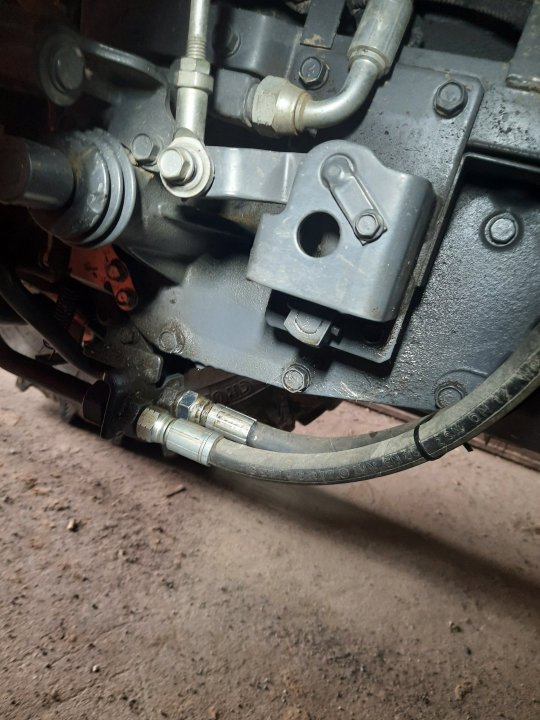

Kubota M5. Podłączenie ładowacza do fabrycznej rurki która idzie od pompy do podnośnika. Przewód hydrauliczny  widoczny  dalej to podłączenie pompa - zasilanie rozdzielacza ładowacza (P). Przewód hydrauliczny bliżej to podłączenie powrót z rozdzielacza (N). Przewód  hydrauliczny u góry ten na kolanku to wolny spływ do skrzyni (T).
Jest to fabryczne rozwiązanie przy ładowaczu MX.  Także robi się to powszechnie.
