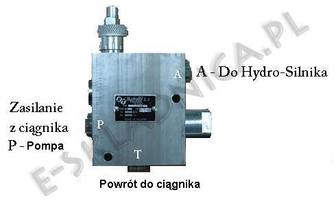

jak bardzo zmniejsza posuw ten regulator bo kupiłem taki sam i nie widzę różnicy na wkręconej i wykręconej tej śrubie w regulatorze przez to muszę szybko ganiać z rozrzutnikiem. podłączyłem tak jak na zdjęciu wyżej ale nic to nie daje...w czym może być problem?
Witam. Chciałbym się podpiąć do tematu, bo chyba nie warto zakładać nowego. Mam pytanie do użytkowników t088, czy mógłby mi ktoś udzielić informacji na jakiej wysokości kończy się borta mierząc od ziemi, chodzi mi o min wys ładunkową, bo nie mogę tego nigdzie znaleźć. Mam jeszcze jedno pytanie, czy t088 występował w różnych wielkościach? Chodzi mi o ładowność.
W Środzie wlkp chodzą po 450zł takie regulatory.
