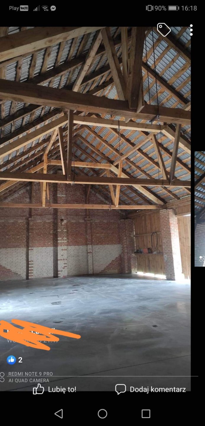

Panowie i panie jeśli są pytsnie wiata drewniana  12 metrow szeroka 8 długa wysokosc przod 6m tył 4m  słupy co 4 metry jakiej grubości słupy, płotwy i krokwy?
14x14 drewniane wystarczą. Murlata 14x14 a krokwa 7x14. Słupy w środku raczej będą i druga murłata?
Tak, myślałem nad 20x20 słupy murłata czy tam płotwa tez 20x20 z tym ze nie jestem jeszcze pewien czy nie zrobie 15 x8 i wtedy słup co 5 metrów to wtedy 20x20 by chyba pasowało? Narazie woże sosny na tartak i musze im napisac jakie grubosci chce a stawial bede moze przed zniwami albo przed jesienią

Jak by miał tam helikopter lądować. Krokwy pod blachę jak dasz te słupy co 5 metrów 14x7 w zupełności Ci wystarczą
A jakby 7x18 i odpuścić słupy?
Już bardziej 8x18 ale takie krokwy to pod ceramikę idą. Ja bym jednak tą murłate na środku dał.
