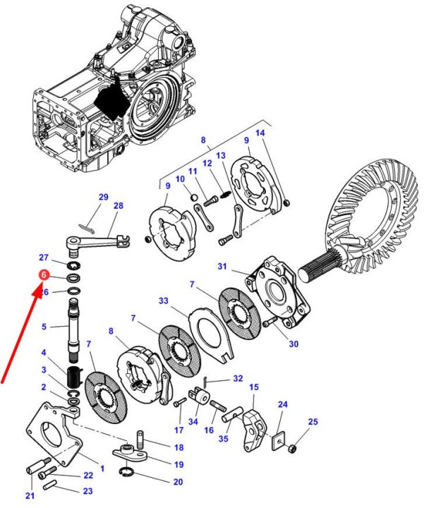

Witam. Zauważyłem wyciek oleju po lewej stronie korpusu tylnego mostu. Jest przewód powrotny myślalem że to z niego. Ale wychodzi na to że to z dźwigienki hamulca ręcznego.
Jak się zabrać za uszczelnienie tego?? Kabina w górę czy odchylenie wystarczy? Od góry da radę jakiś o-ring wymienić?
Zdejmujesz maskę z silnika później dźwigasz tył kabiny zdejmujesz deliel z lewej strony i masz ręczny na wierzchu odkręcasz c9 trzeba i wyjmujesz do góry trzpień na którym jest oring, prosta zabawa przy okazji sprawdž stan tarczek nie wiele więcej roboty a pewność bezcenna
