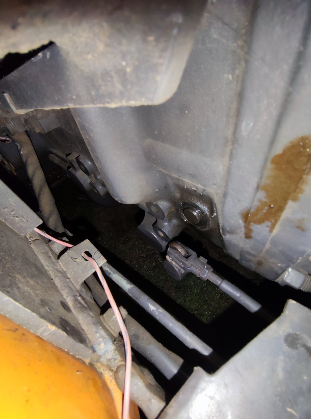

Witam.Mam problem z moim Renault 120.54 A mianowicie dziś przy pracy nagle nie mogłem cofać do tylu A do przodu mogę jechać tylko na 2 polbiegu A na pierwszym i trzecim ciągnik nie może ruszyć. Wie ktoś co może być przyczyną? Sprawa pilna -
