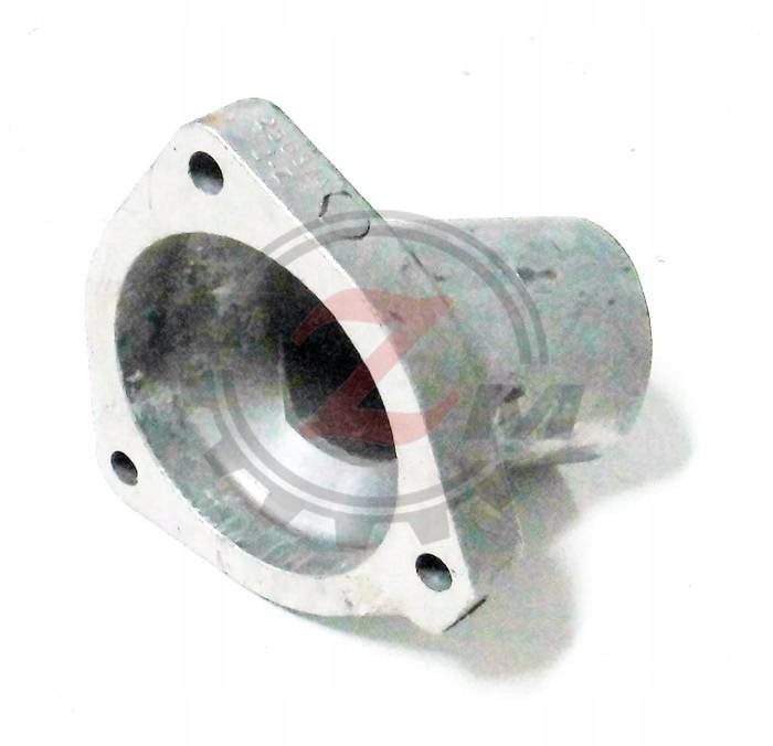

Kup nowego typu MERA/Ursus albo Wahler/BorgWarner będzie pasował no i podstawa, żadnych dodatkowych otworków czy innego tuningu. Termostat ma być szczelny, z malutkim otworkiem/ząbkiem do odpowietrzenia. No i górna obudowa ma mieć otwór od strony termostatu w kształcie koła:
Obudowa pokrywa termostatu Zetor URII/Ursus C-385
