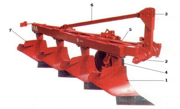

podorywka pługiem dwuskibowym
Jak masz taką możliwośc to opuśc scinacze najnizej jak dasz rade i powinno byc oK, to nie wina slomy bo powinno zakrywac ale w zagonie a nie podorywce, to wina korpusu, bo nie jest do tego przystosowany.
1 - korpus płużny, 2 - czop, 3 - stojak układu zawieszenia pługa, 4 - koło kopiujące, 5 - rama pługa, 6 - pręt regulacyjno usztywniający, 7 - ścinacze listwowe
Jak bedzie szybko jezdizl to bedą walki na polu kiedys to przerobilem, musi opuscic scinacze o ile ma taka mozliwosc to bedzie lamalo mu slome i ziemia zakryje. A o wlasnie na jaka glebosci robisz tą podorywke nim??
