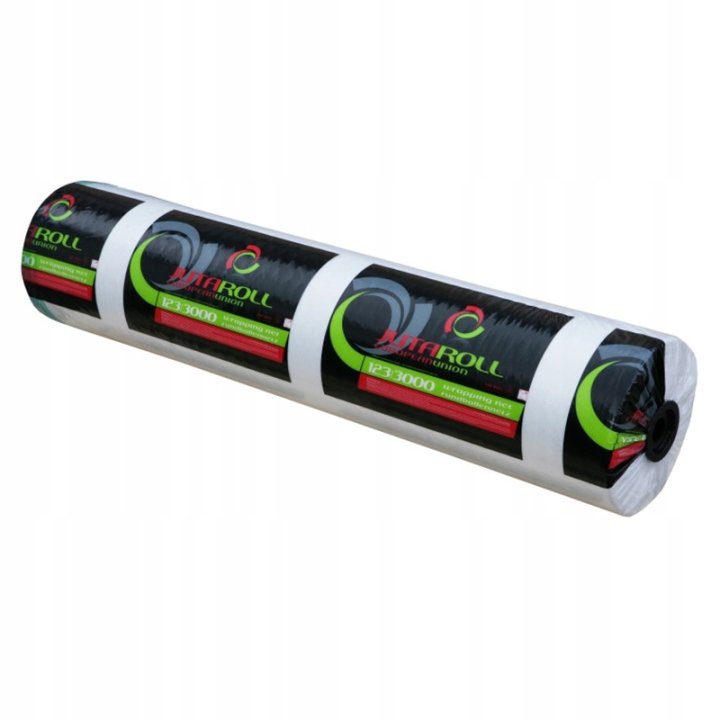

Witam posiadam unie famarol 1.8 vd 2013. Zależy mi aby siatka  zachodziła  na boki. Jakiej siatki do tej prasy używać i jak najlepiej ustawić

cześć,
posiadam Unie famarol df 1.8V 2015r i od zawsze stosuję siatkę Juta roll European Union 123. Raz próbowałem innej fimy (nie pamietam jakiej bo kupowana na szybko) i nie sprawdziła się. Na tej siatce boki zawsze są ładnie i równomiernie owinięte,
pozdrawiam
Siatka rolnicza do bel Juta roll 1,23x2000 do pras - 8088624621 - oficjalne  archiwum Allegro
