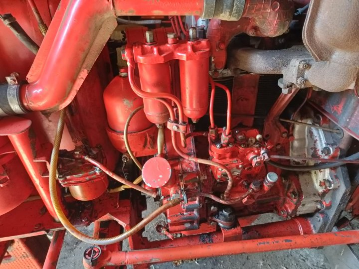

Witam, musiałem wymontować pompę żeby wymienić korek spustowy bo ktos wbil drewno zamiast śruby .
No i pompa założona a nie moge odpowietrzyć układu bo pompka ręczna nic nie pompuje paliwa , nie ma oporu a wymieniłem w niej oring.
Pomoże ktoś?
Wymieniałeś 2 filtry dokładne, nowe mogą być przyczyną braku paliwa. Ponadto pompka ręczna pomimo regeneracji może być nieszczelna. Możesz próbować też odpowietrzyć go na wtryskach lub na pompie wtryskowej, u góry między sekcjami masz śrubę odpowietrzającą ale dostęp do niej jest utrudniony. Gdyby nie ten dostęp to jest najlepsze odpowietrzenie układu.
Dzisiaj sprawdziłem i pompka mimo braku oporu to coś tam pompuje widać na przewodzie jak paliwo wraca do baku. Odkręciłem dzisiaj przewód od wtryskiwaczy zaczałem kręcić kołem pasowym i nic z wtryskiwacza nie leci . Filtry zmieniałem wcześniej wszystko chulało
Sprawdziłbym te filtry jeszcze raz, czy jest tam paliwo i odpowietrzał śrubą na pompie wtryskowej. Ewentualnie możesz jeszcze wyjąć te wkłady filtrów, zalać kielichy ON i tak próbować odpowietrzyć na wtryskach czy samą pompka ręczną.  Na powrocie do baku leci sam ON czy z powietrzem ?

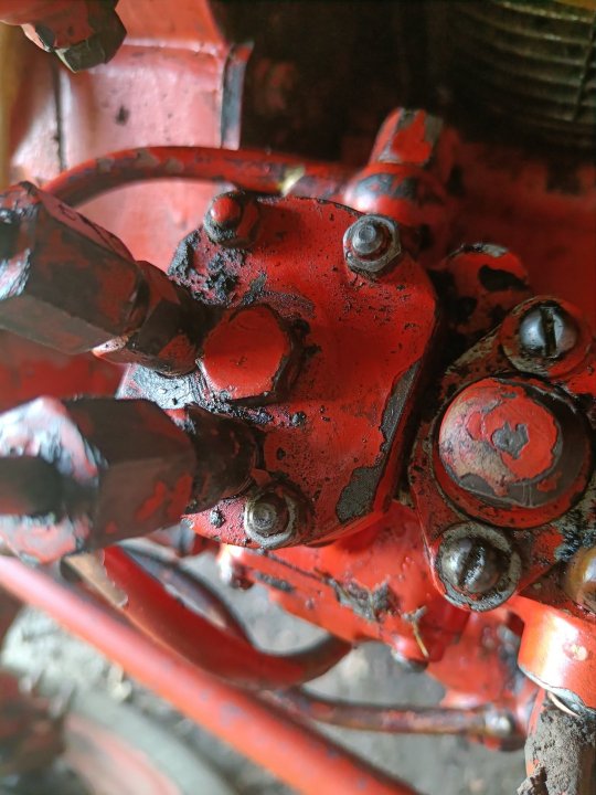

Więc tak pompka pompuje z bardzo małym oporem widać jak paliwo wraca herlawo do baku 3cm paliwa 6 cm powietrza. Paliwo w filtrach jest. Gdy kręcę kołem pasowym nie pojawia się paliwo na wtrysku. Pompę odpowietrzalem odkręcając ta śrubę na zdjęciu.
Czyli powinna się odpowietrzyć a nie chce. Tak jak pisze @Buszmen11 możesz sprawdzić zaworki w wstępnej pompce. To jest ta co ręcznie pompujesz. Pod spodem masz dwie nakrętki i tam jest w każdej zaworek plastikowy i sprężyna. Mogły się zawiesić albo rozsypać. Ewentualnie jeżeli jeszcze tego nie sprawdzałeś, spróbuj wyciągnąć dwa filtry i odpowietrzać go bez nich. Paliwo dochodzi do filtrów ale nie idzie na pompę. Znajomy miał taki przypadek. Nie mógł odpowietrzyć pompy, wymienił ją na inną a winne były filtry paliwa, które nie puszczały paliwa. Bez nich ciągnik palił od strzała. Ewentualnie winny może być tłok,  Nowy oring mógł być cieńszy od oryginalnego lub jest wyrobiona komora i tłok przepuszcza paliwo. Nic więcej mi do głowy nie przychodzi w tej chwili.
No właśnie bym widział problem gdzieś w tym co odkręcałem gdzieś w obiegu przewodów i pompy. Ciągnik przed zdjeciem pompy palił od strzałą chodził równo . Jak go dostałem 0.5 roku temu to odrazu wymieniałem wszystkie filtry z olejem.
Sprawdze jeszcze raz tą pompke.
