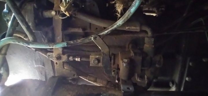

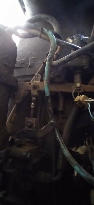

jaka może być przyczyna blokujących się hamulców po mocnym wciśnięciu. Narazie zauważyłem zablokowaną oś przednią. W sumie nie sprawdzałem kół tylnych. Pedał robi sie twardy, a po jakimś czasie hamulce same puszczają. Pozdrawiam
mam jedną  tarcze i czterotłoczkowy zacisk. Klocki są w połowie. Co do tarczy to nie wiem jaka jest grubość oryginalnej (możliwe ze tą już kiedyś staczano) po pierwszym zablokowaniu zrobiłem wymianę uszczelnień i manszetów na tłoczkach, lekko je wyszlifowałem drobnym papierkiem i nasmarował smarem to zacisków. Wyglądało że jest ok. Jednak traktor poszedł w trasę po węgiel i znowu się zablokowały. I to w sumie już pod domem. Po 1h same się zluzowały. Skupiłem się na przodzie a nie sprawdzałem jak tylne koła. Czy klinujące się tłoczki mogły by powodować twardy pedał hamulca czy może jednak któraś z pompek przy pedale.
Dwie pompki znajdują się pod pedałami hamulca. One chyba też mają za zadanie wyrównywać ciśnienie między przodem a tyłem. Od nich wychodzą do przewody do przedniego zaciski i dwa do zaworu który pokazałem na zdjęciu. Z tego zaworu przewody prowadzą bezpośrednio do cylinderków tylnych hamulców
