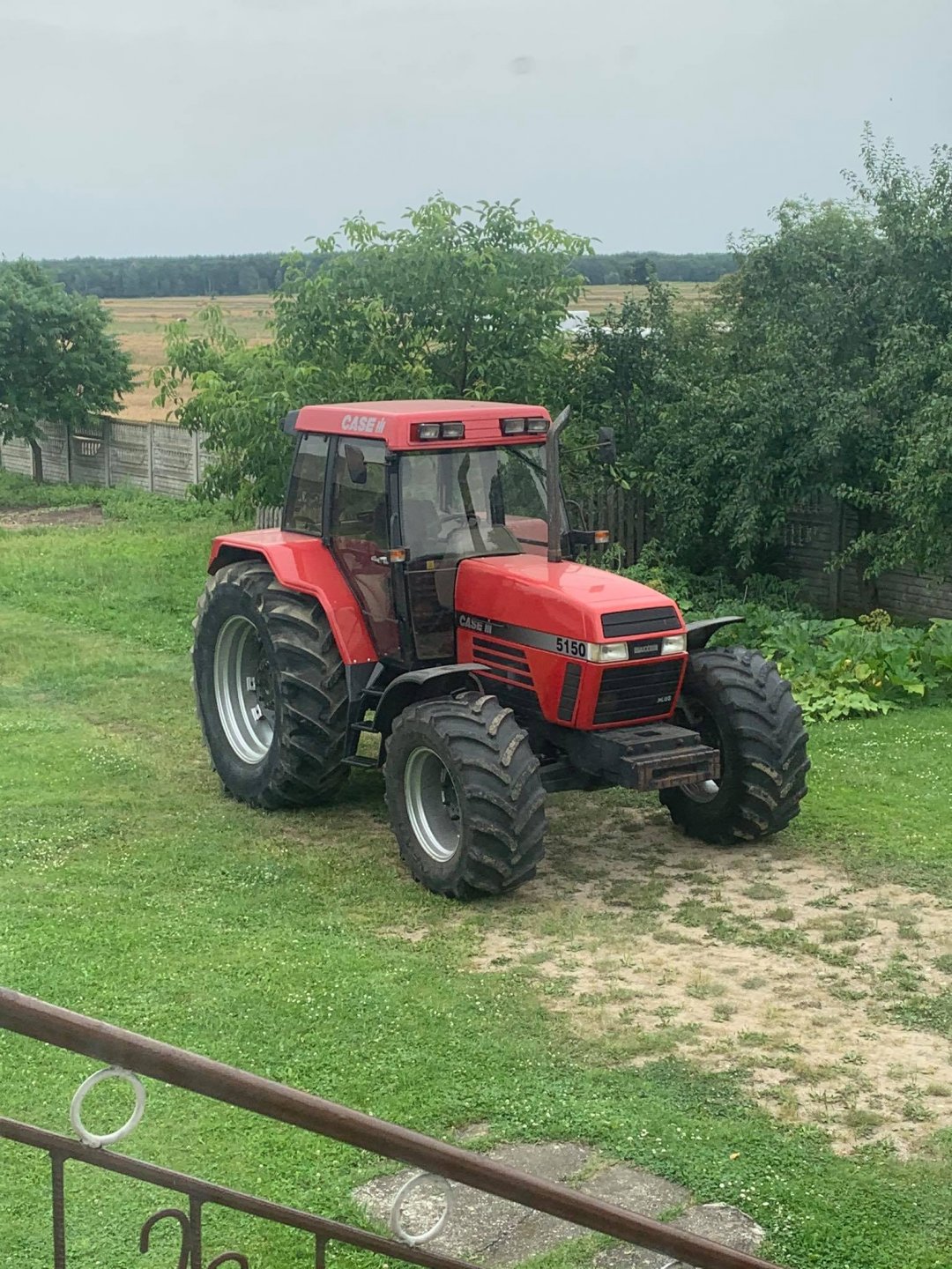

Witam Grupe.!
Panowie, mam dobry sprzęt, nie mam na co narzekać, lecz ma jeden mankament.
Może ktoś będzie potrafił pomóc. Jesli tak to proszę o mądre i konkretne rady. Głupich rozmów prowadzić nie będę.
Dziękuję. Mianowicie, przy dużej masie podnośnik jest bardzo agresywny. Podczas opuszczania maszyny szybko startuje.
Strasznie przenosi to na kabinę. Podnosząc nie ma żadnego problemu, lecz gdy opuszczam z tyłu 3 tony boję się ze coś może ustąpić, w koncu jest to masa.
Rozumiem że ciągnik masz już jakiś czas, nie znasz obsługi swojego sprzętu? małe pokrętło w kabinie na panelu bocznym służy właśnie do regulacji szybkości opadania sprzętu.
Nie głupie dyskusje tylko rady.
Na ciągnik wyłożyłeś kilkadziesiąt tysięcy złotych a na instrukcję kilkadziesiąt złotych szkoda? 🤨
Panowie dzięki :).! znam to, ale czytajcie ze zrozumieniem, to jest jego "mankament", wiem co do czego służy, ale jak to naprawić, czy jest ktoś kto może pomóc. Może miał taki przypadek i jest to błahostka .
