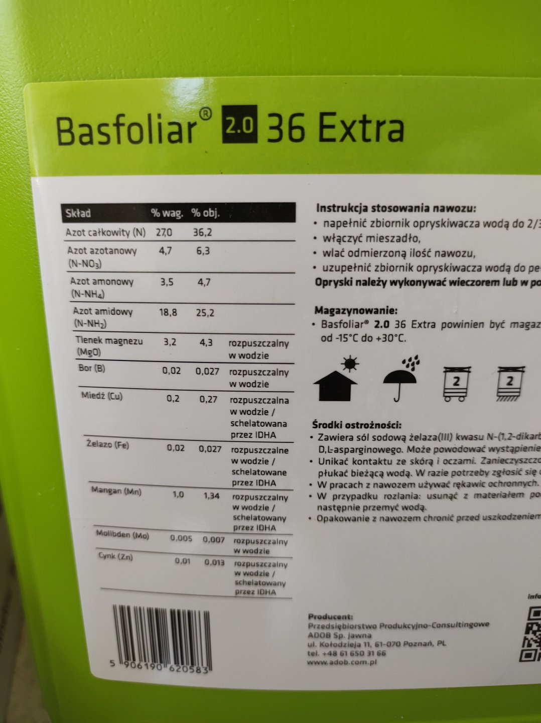

Mam pytanie odnośnie basfoliaru 36 extra można dać jeszcze trochę mocznika i siarczan magnezu? do tego zeby było więcej azotu? Na hektar 5l to ile by mocznika/siarczanu magnezu dodać?
Próbował ktoś już tak? Beczka 400l
Ja dawałem 3l basfoliaru do tego 5kg siarczanu i jeszcze jakieś mikro i resztki rsm mi zostało to na oko z 5l to dodałem i 200l wody i to na 1 hektar :) a odnośnie mocznika to ja zabardzo go nie stosuje ale gdzieś czytałem że teraz mocznik jest z jakimś inhibitorem i nie nadaje się do rozpuszczania do oprysków
