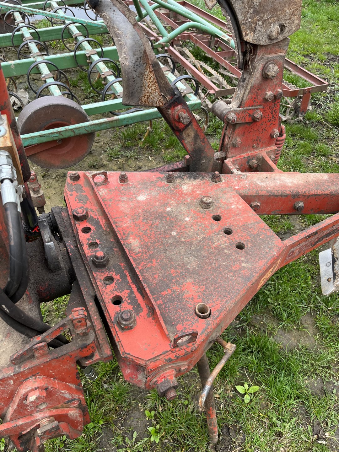

Witam , zakupiłem ostatnio od znajomego Pługi gregoire besson RS 314 5 3 skibowe obrotowe i poszukuje do nich jakiegoś schematu jak je ustawić. Przeglądałem trochę w Google i niestety nie znalazłem nic podobnego, wszystkie pierwsza skibę maja ustawienie na 3 śruby u mnie jest 4
masz 3 śruby 2 z przodu jedna z tyłu ( te na zdjęciu wyżej co są ) przestawiając na nich zmieniasz szerokość pierwszej skiby , plus ta z boku duża to liniowanie pługa ale zmieniajac pierwsza skibe musisz ją wkręcić albo wykręcić o tyle ile przestawisz na dziurach .3 z przodu najniżej to takie wzmocnienie rozporka tylko jak tam zajrzysz będziesz widział tylko tulejka na niej jest
Nie wiem czy dobrze zrozumiałem , opisałem na zdjęciu
Czytałem trochę i myślałem że te 4 otwory są do regulacji pierwszej skiby a te przy samym siłowniku do liniowania wraz z tą śrubą na boku
I główne pytanie jak zrobić żeby je teraz rozszerzyć, z tego co mi się wydaje to są na maxa skręcone.  Mój znajomy kupując je nic nie przestawiał ponieważ orał ciągnikiem z mniejszym rozstawem kół i mu pasowało, ja za to robiłem przymiarkę i odcinając od miedzy puszczając koło po niej nie wystarczyło żeby dobrze od orać. Pług będzie pracował z Pronar 82SA
