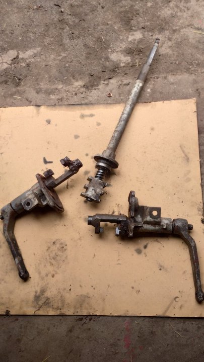

kolumna kierownicza zetor 3011 Major
witam. chciałbym się dowiedzieć od czego jeszcze pasuje kolumna kierownicza do Majorka 3011? Czy mną znaleźć części do kolumny ? gdyż nie występuje jako cały element spójny. czy w kolumnie w Majorka jes tak samo jak w ursus/zetor 4011 ?
Z wygladu jest dokladnie to samo. Czesci pasują również. Moj major z 1962 ma tylko ramiona wsuwane na czop cylindryczny. Widzialem ze w internetach czesto zamienne walki sa po stożku. Sam naprawiam mojego majorka i jest problem z tymi wałkami. Kosztują miliony monet wiec calkowita wymiana to koszt okolo 2500zł. Dlatego mimo luzu na obudowie bede raczej regenerował i wstawiał tulejki w obudowy a wałki przetoczę na mniejszy wymiar.
