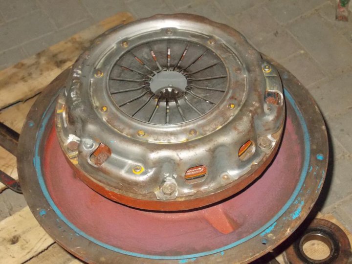

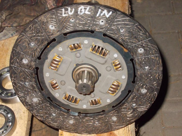

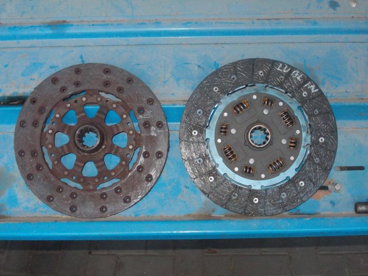

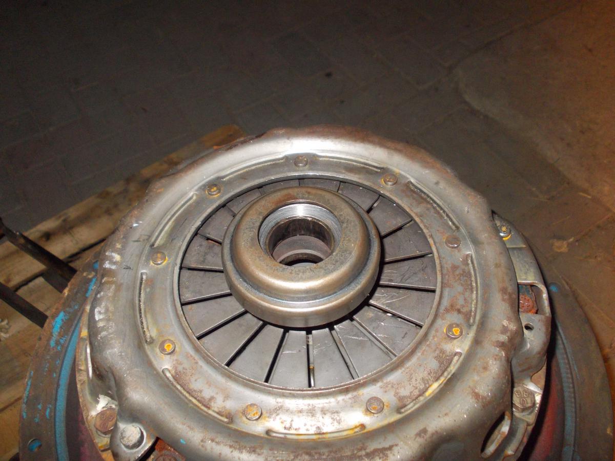

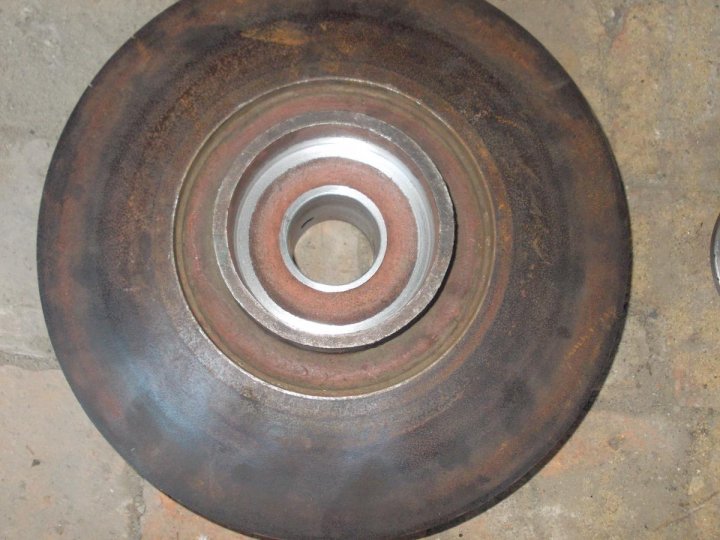

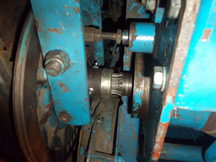

Witam

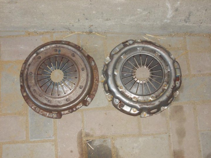

Ja dopasowałem tarcze i docisk od Lublina .Kupiłem na złomie komplet za 70 pln. jak je umyłem to się zdziwiłem prawie nówka ,nowe na allegro są za około 300 pln.
Tarcza posiada tłumik drgań co można zaliczyć tylko na plus.
post-134534-0-43122100-1402953000_thumb.jpgpost-134534-0-26989400-1402955333_thumb.jpg
Docisk spasował idealnie nawet na kołki.

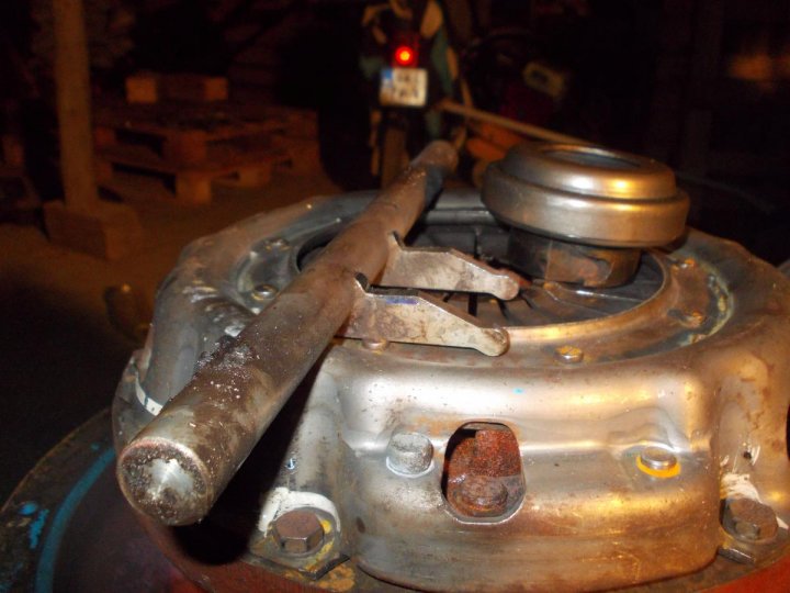

Łożysko oporowe też pochodzi do Lubina nowe to około 40 pln. Wymaga małej adaptacji,wizyta u tokarza dorobiona tulejka 15 pln.
Trochę przycięto łapki bo tarły się o większe łożysko .
Dołożyłem 2 smarowniczki były tam potrzebne bo ośka ciężko chodziła.
W ten sposób tanim kosztem naprawiono bardzo drogie sprzęgło.
Myślę że sobie jakoś poradziłem i doradziłem.

Świetny post, dobre zdjęcia, fajnie wytłumaczone co i jak. Można się owszem przyczepić, że tarcza od lublina ma o połowę mniej nitów, ale to, że nie idzie oryginała dostać a jak już to za kosmiczną kasę to drugi temat. Markus75, łebski z Ciebie koleś, znasz może jeszcze inne sztuczki dotyczące sampo 2020? :D W tym roku zamierzam dorobić do mojego klimę i kamerę do zbiornika ziarna. Kamerę cofania już mam. Udało mi się go też przystosować do zbioru kukurydzy z bardzo dobrym rezultatem (10ha w ubiegłym sezonie).
Pozdrawiam!! :D
Nie sugeruj się ilością nitów ,wynika to z budowy tiarczy Lublin to kawał blachy do , której przynitowane są okładziny a oryginał składa się kilkunastu nitowanych cienkich blaszek i musieli dać więcej nitów.Tarcze można dopasować też od Żuka ,Tarpana ,Gazeli i Kia.

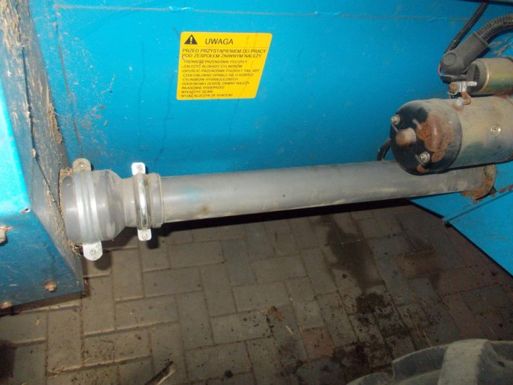

2.Osłona napędu kosy wykonana z kawałka rury pcv fi.80 i redukcji 110/80 oraz dwóch uchwytów do rur. ^^

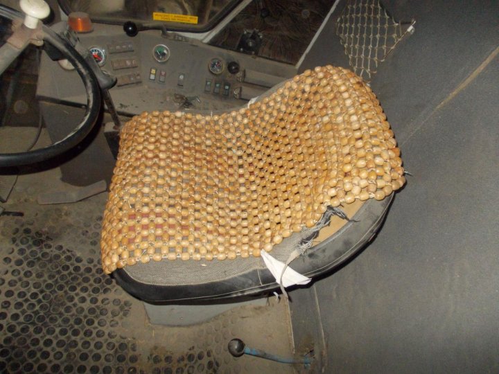

4.Koraliki no cóż koraliki są jak kobiety, żyć się bez nich da ,ale kto ci wymasuje d..e w upale dni :D

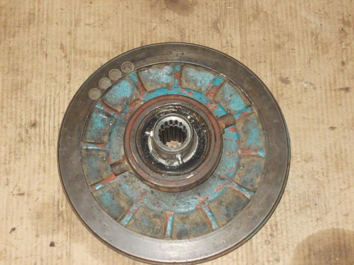

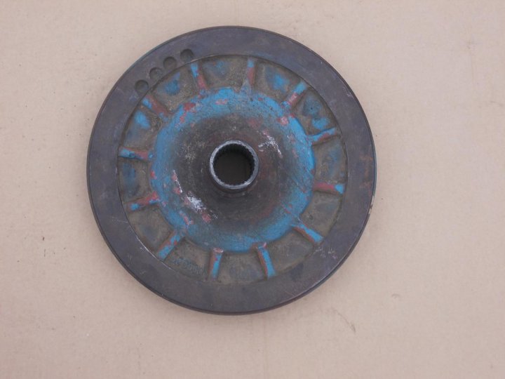

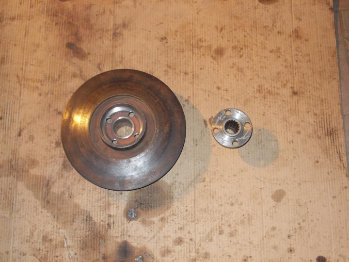

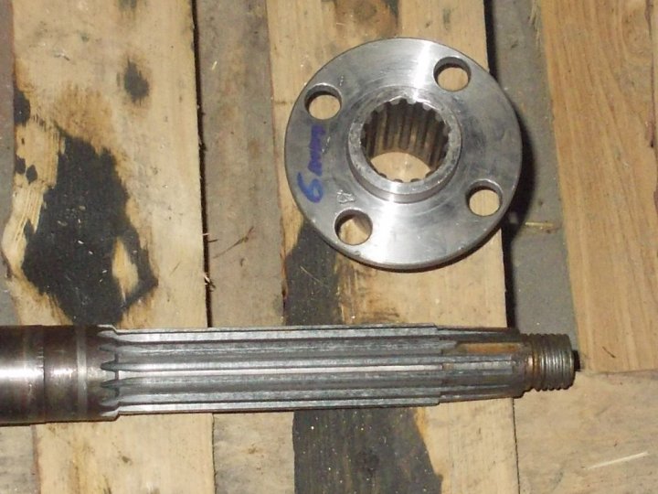

Co do regeneracji przyspieszacza , wariatora lub przekładni bez stopniowej jak zwał tak zwał to dam tutaj.

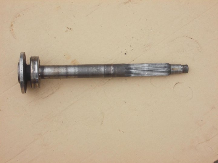

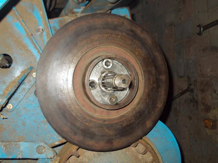

Tak wyglądała uszkodzona tarcza przekładni jej dni były policzone.
Ze względu na wysoką cenę nowych elementów postanowiłem zakombinować.Przygotowano tarcze pod piastę od sprzęgła napędu podajnika łanów na młocarnię z Bizona 45 pln. x 2
post-134534-0-08263400-1403452493_thumb.jpgpost-134534-0-46426600-1403452725_thumb.jpg
Piastę wykonano z jednej całej i małego elementu drugiej po prosu zaczopowano drugi element i pospawano , następnie tokarka i z toczono do wymiarów wewnętrznych tarczy , skrócono jeszcze o 6 mm krótszą część tulejki .Nagwintowano otwory , 4 śruby imbusowe m 14 skręcono na końcu złapane małym spawem . Wcześniej jeszcze obcięto trochę łebki bo nie z chodziły się tarcze do końca.
post-134534-0-31206900-1403452808_thumb.jpgpost-134534-0-62664600-1403453280_thumb.jpg
Teraz wałek. Na wałku wykonane zostały nowe frezy i po sprawie .
post-134534-0-48009900-1403453728_thumb.jpgpost-134534-0-26054800-1403453781_thumb.jpg
Efekt końcowy.
Ogólny koszt materiał i toczenie to 380 pln.

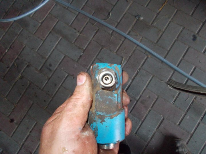

Przy okazji przydławiłem jeszcze siłowniczek z fi. 0,7 mm na 0,45 mm uzyskałem efekt wolniejszego przyspieszania i zwalniania prędkości , po prostu miałem taki kaprys wydawało mi się że podczas zwalniania kombajn stawał nagle w miejscu.

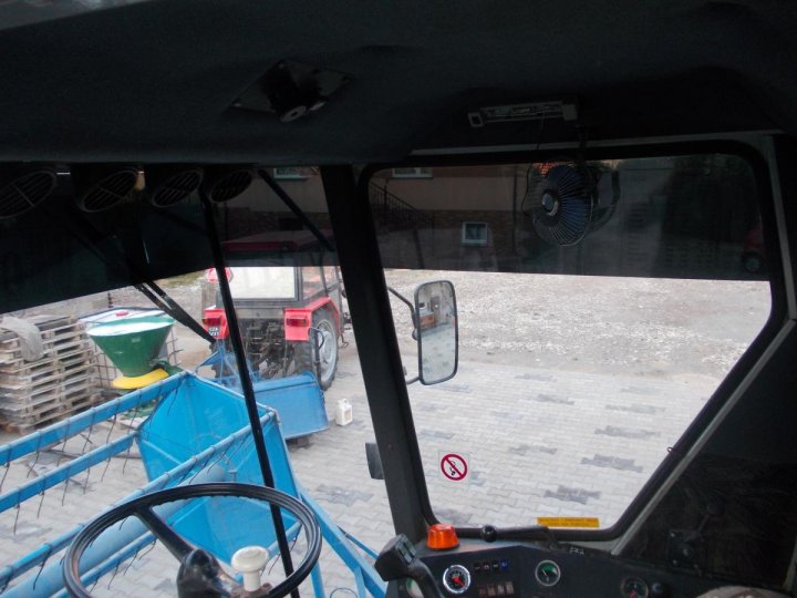

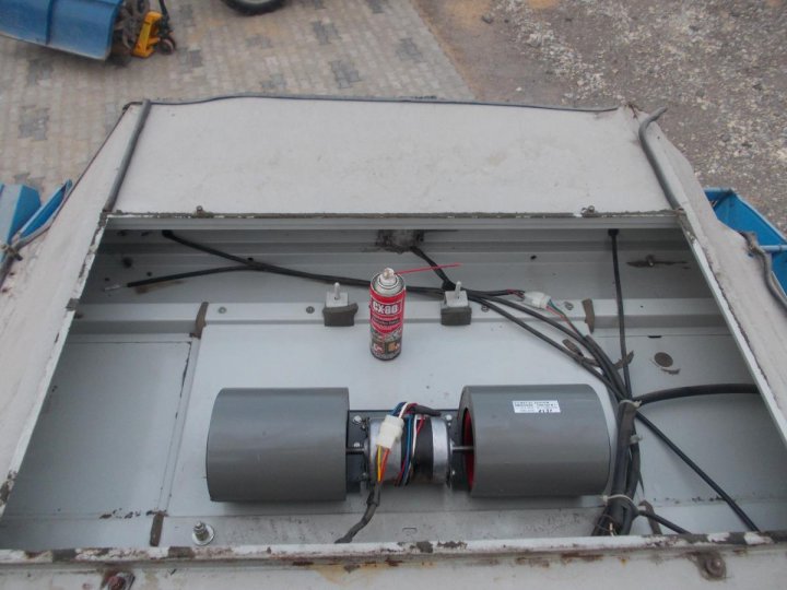

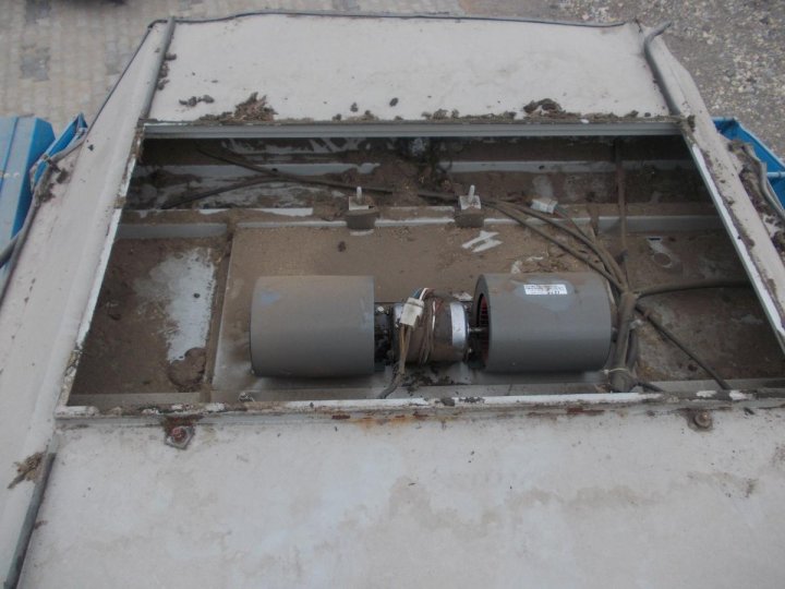

Klima .Więc mamy identyczne rozeznanie tematu (parz pt. 1 ,2, 3 ) Rozmawiałem z kuzynem , który ma rekorda z samoróbką , coś na zasadzie jak chodzi to chłodzi jak głupia .Ma go 3 sezony i tylko w pierwszym używał klimy , strasznie wtedy te żniwa odchorował . Teraz ma 2 mocne wiatraki i klime ,która jest bo jest. Więc jeśli już coś montować to ala klimatronik coby trzymała zadaną mądrą temperaturę a nie zamrażała rozgrzanego kombajnistę .Puki co ja na ten sezon z kimą odpuszczam , a poprawiam co się da. Kilka foto.

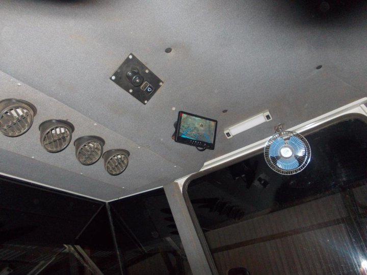

Cztery nakrętki na dachu i małe sprzątanko , smarowanie wentylatora i obroty z 50% szybsze.
post-134534-0-09471200-1403563140_thumb.jpgpost-134534-0-68818100-1403563177_thumb.jpg

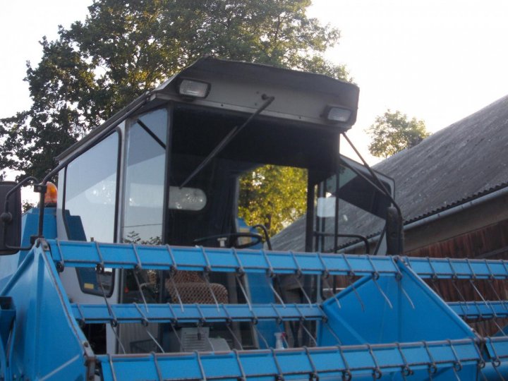

Okleiłem szyby na 25 cm.od góry najciemniejszą folią , zaje fajny efekt siedząc w kabinie polecam , dołożyłem wiatraczek.Jak było tak fes gorąco to wieszałem zamrożone butelki z wodą też trochę pomagało na 2/3 godziny
post-134534-0-51939200-1403563217_thumb.jpgpost-134534-0-87337100-1403563261_thumb.jpg
p.s. kamerka cofania zamówiona jak zamontuję to zapodam foty

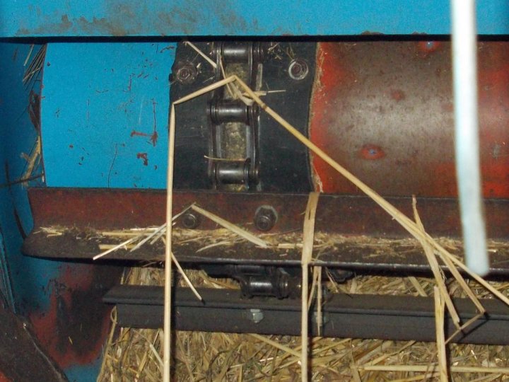

patrzę patrzę i coś mi się nie zgadza, z którego roku sampek ? Ja mam całkiem inaczej podsufitkę jak sam silniczek dmuchawy jest troszkę inaczej.
Musimy zdjąć łancuch gardzieli nigdy właściwie sie nie zastanawialiśmy jak się go wkłada znajomych pytałem zakładali ale właściwie nie myśleli gdzie przód a tył jednak jest chyba jakaś reguła jak powinień być teraz mamy na listwach ząbki z tyłu jednak czy to dobrze to nie wiem ktoś wie jak wychodził z fabryki
Wymieniałem łańcuch 3 sezony wstecz . Założyłem od bizona skrajne były takie same , ale listwy są gęściej w sumie na całości bodajże 4 sztuki .Dorobione ze zwykłego kątownika jak widać na zdjęciu
oryginalne też nie posiadają ząbków i w niczym to nie przeszkadza . Na bębnie blaszki prowadzące już się pozdzierały wiec zastąpiłem je gumą z płótnem ,przykręciłem zwykłymi farmerami a tor prowadzący zrobiłem szlifierką (dwa rowki)
Z czasem wszystko ładnie się dotarło , a guma dobrze tłumi drgania i hałas .Sprawdziło się więc mogę polecić.Na foto widać jak są założone listwy w classie też miałem w ten sposób.

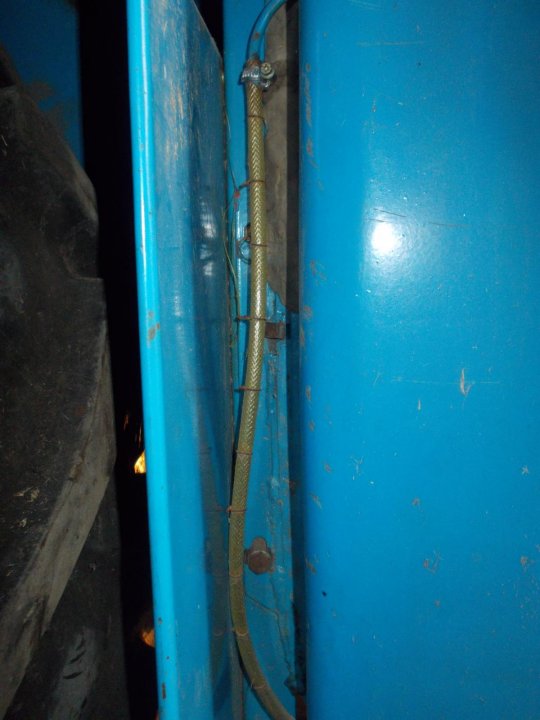

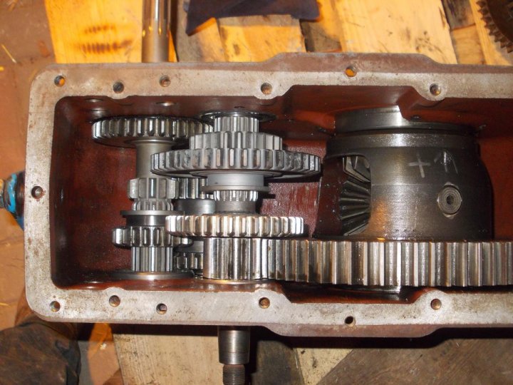

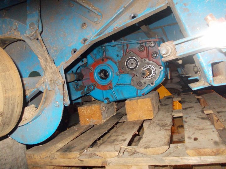

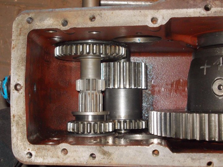

Skoro co chwile wyskakiwał bieg , to sprawdż też czy nie pękła sprężyna na zatrzasku wodzika . Części do skrzyni są też w AGROS Strzelce Wielkie. Kila foto z mojego remontu .
post-134534-0-59926400-1407386546_thumb.jpgpost-134534-0-07773300-1407386591_thumb.jpg
Dwie palety , paleciak i skrzynia pod kombajn.
Powodzenia.

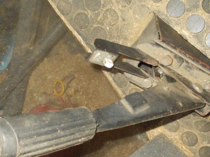

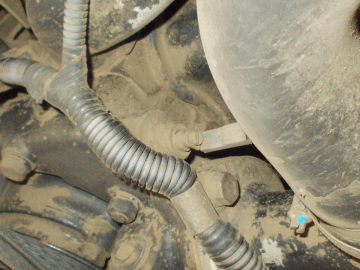

Hamulec ręczny naciąga się pod kombajnem (taśma cierna na bębnie skrzyni)
Co do kontrolki to wina leży raczej po stronie czujnika na dżwigni hamulca ręcznego .
Czujnik temperatury znajduje się przy termostacie a drugi zanim w głowicy .
