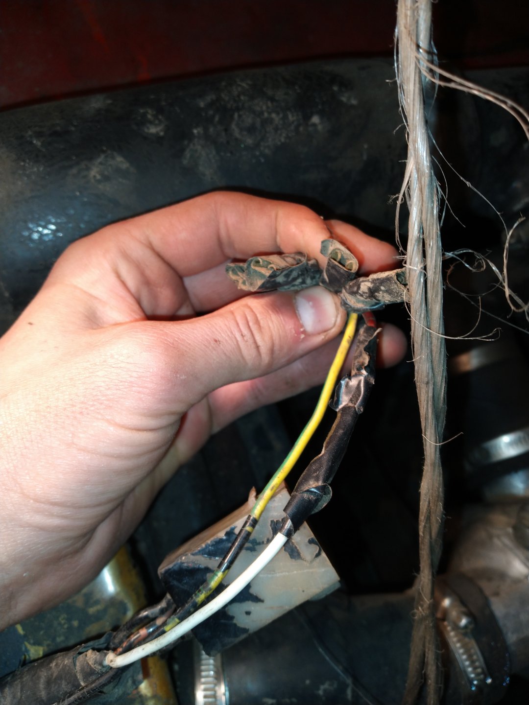

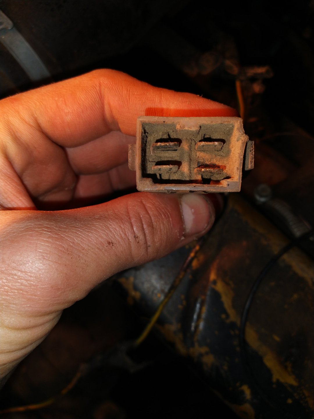

Witam mam problem otóż w Zetorze nie świeca światła postojowe krótkie oraz długie a stop jest i kierunkowskazy też bezpieczniki sprawdziłem są całe miał ktoś podobny problem
żarówki dobre?
Edytowane przez Pafnucy
1 minutę temu, Rolnikv2 napisał:
Tak te z przodu napewno
ta kostka pod maską dobrze łączy? trzeba sprawdzić po kolei gdzie prąd znika.
2 minuty temu, jacus napisał:
jesli nic sie nie palilo, zadna kostka nie osmolona to przelacznik do naprawy lub wymiany, ten od krotkie-dlugie.ale
Ale niema krótkich nawet i postojowek też i widać że ktoś grzebał w instalacji po izolacji jest trochę
Chodzi ci o ta co na żarówki się podłącza
taka za chłodnicą
A może miałbyś zdjęcie jak masz podłączone kable do bezpieczników bo mi się wydaje że to ktoś pomieszał kabelki w bezpiecznikach
może jutro. tyle że też namieszane.
to prosta instalacja. weź żarówkę z kabelkami i sprawdzaj gdzie prąd znika.
Ja mam miernik posprawdzam wszystkie styki i będę pisał jakby coś
Na dwóch kablach jest prąd a ma dwóch jest masa chyba dochodzi tam prad
Sprawdzaj od skrzynki bezpieczników, do tych świateł co piszesz jest pięć bezpieczników a przynajmniej powinno być, zaczynaj od nich i idź dalej, tak będzie najlepiej bo po prostu za dużo rzeczy nie działa by szukać przy lampach. W necie są instrukcje i schematy instalacji jeśli jeszcze nie masz
Kolego światła się znalazły oprócz lewej strony postojowek i z tyłu podświetlenia a tak to halogeny zaczęły działać i wszystko
Kolega wyżej miał rację kostka się rozpięła
Zobacz tez ten przełącznik od kierunkowskazów, krótkie długie  tam są kable wsuwki nitowane i z czasem się luzują i niema przepływu ja u siebie je polutowałem i światła dużo mocniej świecą też posprawdzaj kostki pod pulpitem mi się raz jedna stopiła jak przyczepę podpoiłem bo gdzieś nie łączyła i światła zginęły
