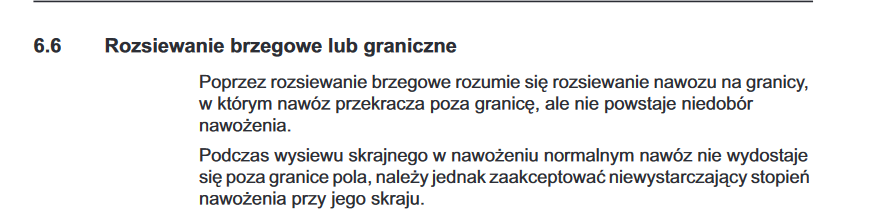

Jak sobie radzisz z wysiewem przy granicy? Ja wcześniej sialem na 12 m obecnie przeszedłem również na 21 m i przy tej szerokości nie ma w aplikacji wysiewu krawędziowego.
Wysiew krawędziowy nie jest do standardowego siania od granicy. Krawędziowy stosujemy jeżeli nie możemy dopuści do przedostania się nawozu poza granicę, np. siew przy zbiornikach wodnych, chyba, że masz specjalną przystawkę.
To jak sobie radzisz z wysiewem od brzegu?
