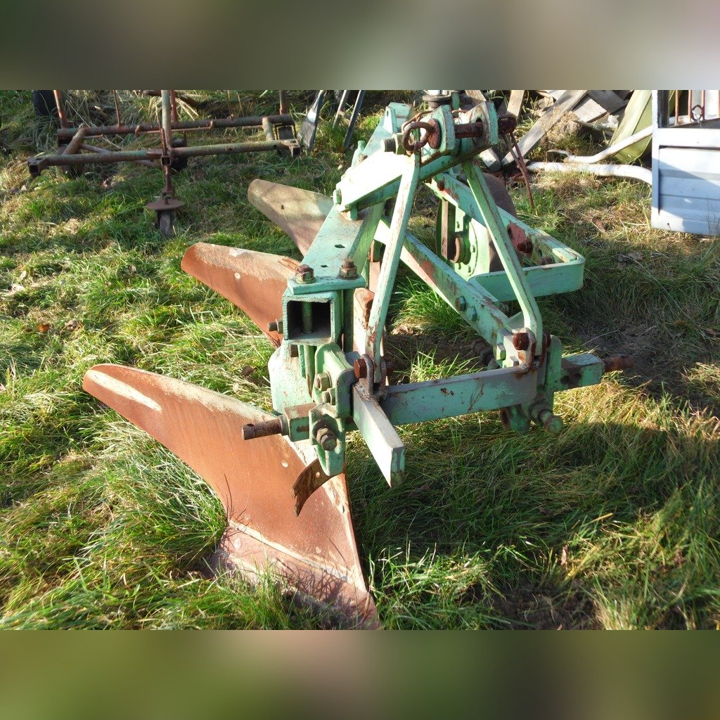

      Witam,zastanawiam się nad zmianą pługa i wypatrzyłem coś takiego jakieś opinie,doświadczenia,jak z kryciem-zapychaniem po kuku na ziarno?
      https://www.olx.pl/d/oferta/plug-3-skibowy-obrotowy-vogel-noot-zabezpieczenia-resorowe-CID757-ID18srfx.html?reason=observed_ad

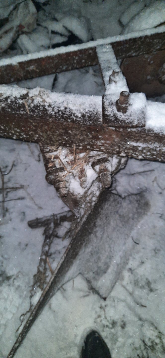

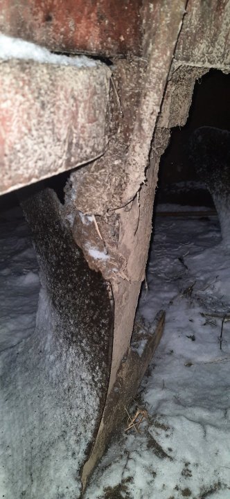

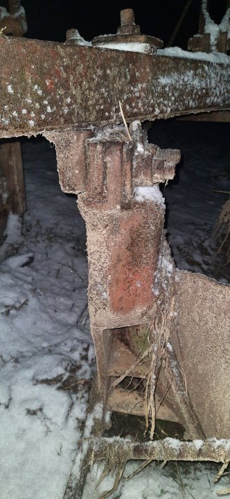

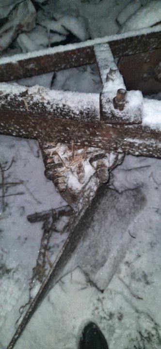

      Poszukuję osoby która posiada taki korpus, bądź cały pług.
