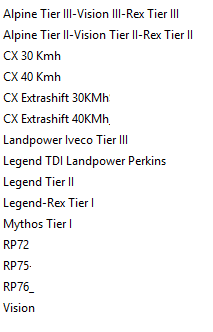

Naprawa sterowników/wgrywanie wsadów Landini sauer danfoss
Gdyby miał ktoś problemy ze sterownikiem sauer danfoss do Landini vision lub podobnym, proszę pisać. Mam możliwość wgrywania nowych wsadów i modyfikacji oprogramowania.
