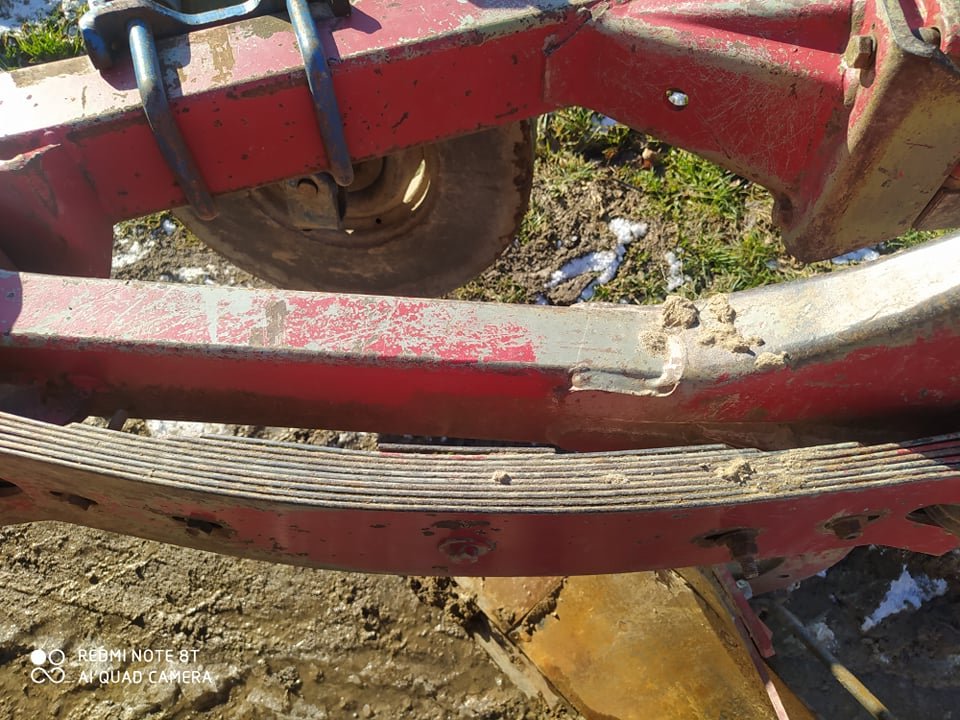

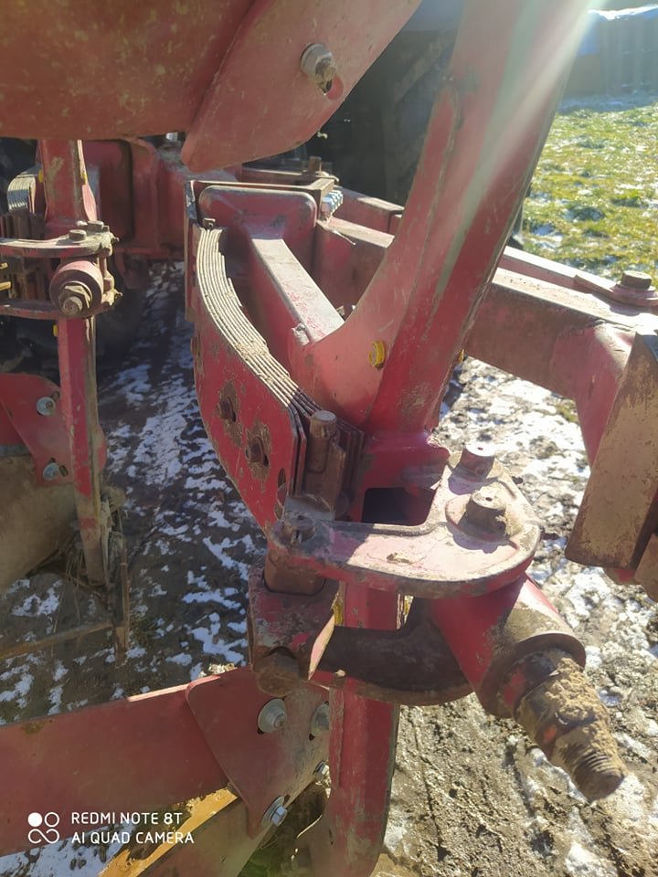

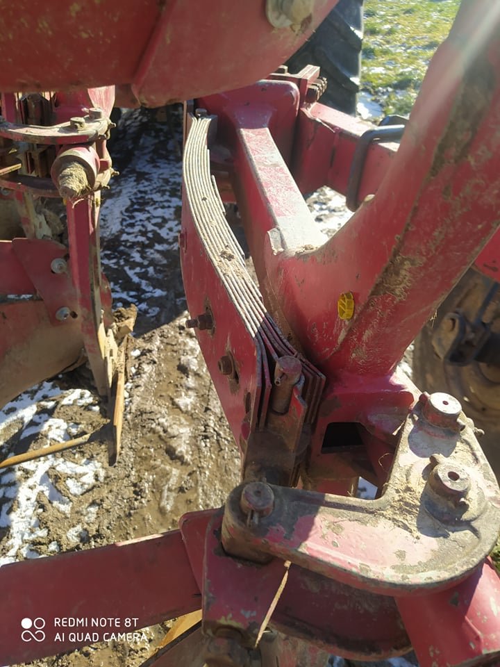

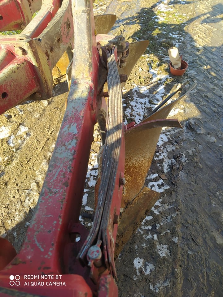

Witam zakupiłem pług Vogel&noot 4 skibowy obrotowy z zabezpieczeniem resorowym i mam problem
w ziemi kamieni nie brakuje a resory ani drgną połamane dłuta i lemiesze a ni jak nie idzie tego wyregulować stąd pytanie czy ktoś ma instrukcje dotyczącą regulacji resorów i jak się do tego zabrać ? Konstrukcja wydaje mi się bliźniacza z kverneladem
W porownaniu z kvernelandem masz dość dużo resorów. Ja bym odkręcił ze 2 piora dodatkowe i obserwował zachowanie pługa. Ale lepiej niech sie wypowie od v&n
Witam.  Posiadam pług vn m950 i mój sąsiad też taki ma.  Pług ten posiada oryginalne 7 piór.  Mam dość sporo kamieni na polach ale dłut ani lemieszy nie urywa.  Jeżeli potrzeba mogę wysłać zdjęcie poglądowe z katalogu jak to powinno wyglądać. W razie pytań proszę prosze pisać,  przeszedłem już dość dużo z tym plugiem i mam doświadczenie.
