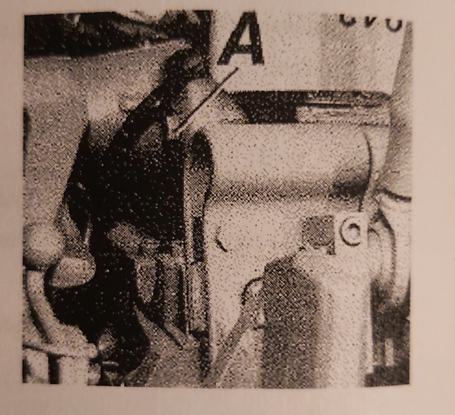

korek wlewu oleju 308 ls 81r
    • Przez szympek
