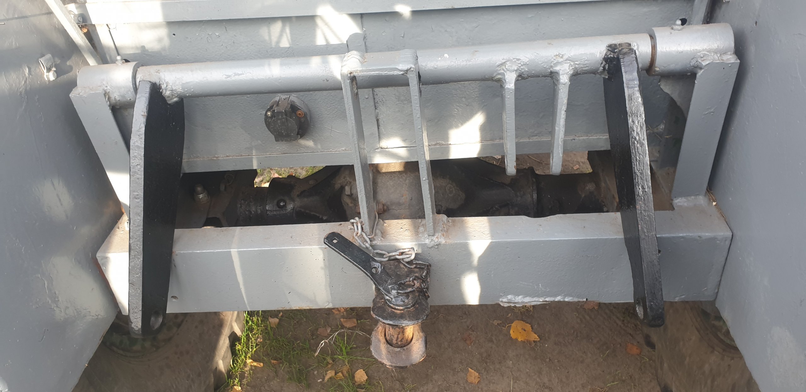

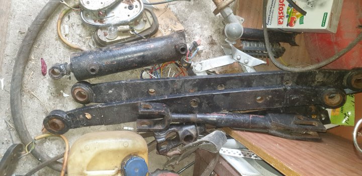

Witam serdecznie.
W lato razem z ojcem kupiliśmy od dalszej sąsiadki S15 (s231, skrzynia star 28, most tu sa dwie wersje cześć osob mówi ze star 28 zwężany a część że Lublin) gdy żył poprzedni wlasciciel bylo przy nim wszystko elektryka hydraulika rozrusznik w skrzyni, gdy mąż sąsiadki zmarł ona zaprowadzala ciagnik do różnych mechaników i zamiast naprawiać to każdy wykręcał co mu potrzebne, razem z ojcem odzyskaliśmy większość tych rzeczy i teraz przyszedł plan poskładać to tak samo jak bylo kiedyś. Do hydrauliki brakuje mi tylko pompy (przystawka do skrzyni) i zbiornika, węże poucinane ale to najmniejszy problem. Poniżej dodam zdjecia i prosił bym żebyście mi wytlumaczyli krok po kroku jak to złożyć, czego jeszcze brakuje. Ciegla i listwa na 95% c330, resztę zdjęć wrzucę w komentarzu
Edytowane przez Cedrik
Zrób zdjęcia:
- poniżej poprzeczki ramy, bo nie widać miejsc mocowania dolnych ramion podnośnika
- koła tylnego z boku, łatwiej będzie rozpoznać co to za most napędowy.
Na pierwszym zdjęciu widać ślad na ramie, po mocowaniu siłownika.
Prawy wieszak jest niekompletny.
Brakuje rozdzielacza hydraulicznego.
Oś ramion górnych obraca się?
