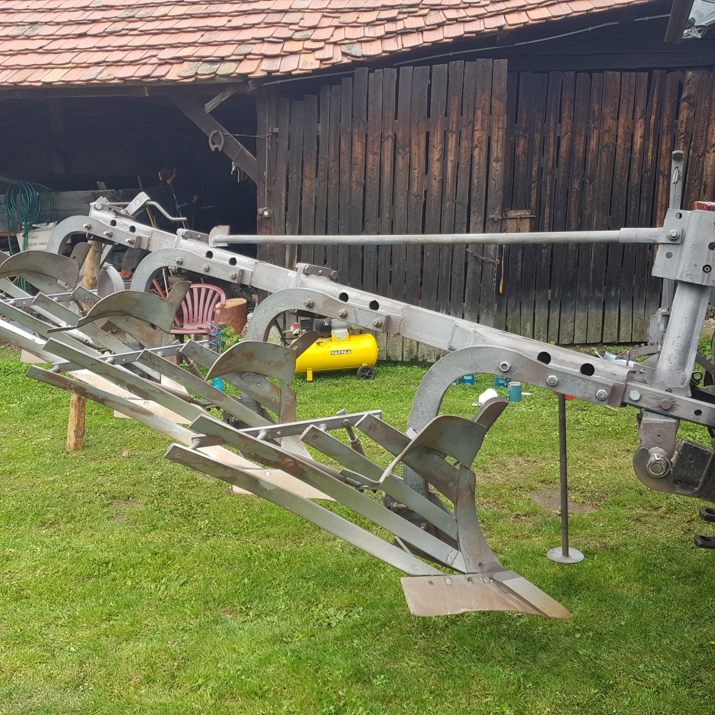

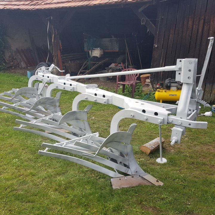

Dnia 30.10.2021 o 20:20, Maniek101 napisał:
Sam piaskowałeś?
Piaskowanie zrobił znajomy, dużym kompresorem.

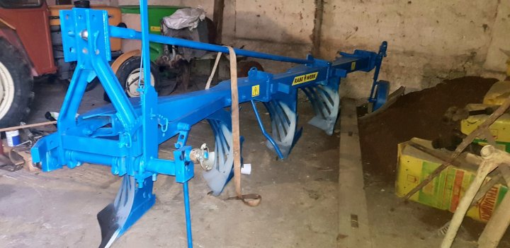

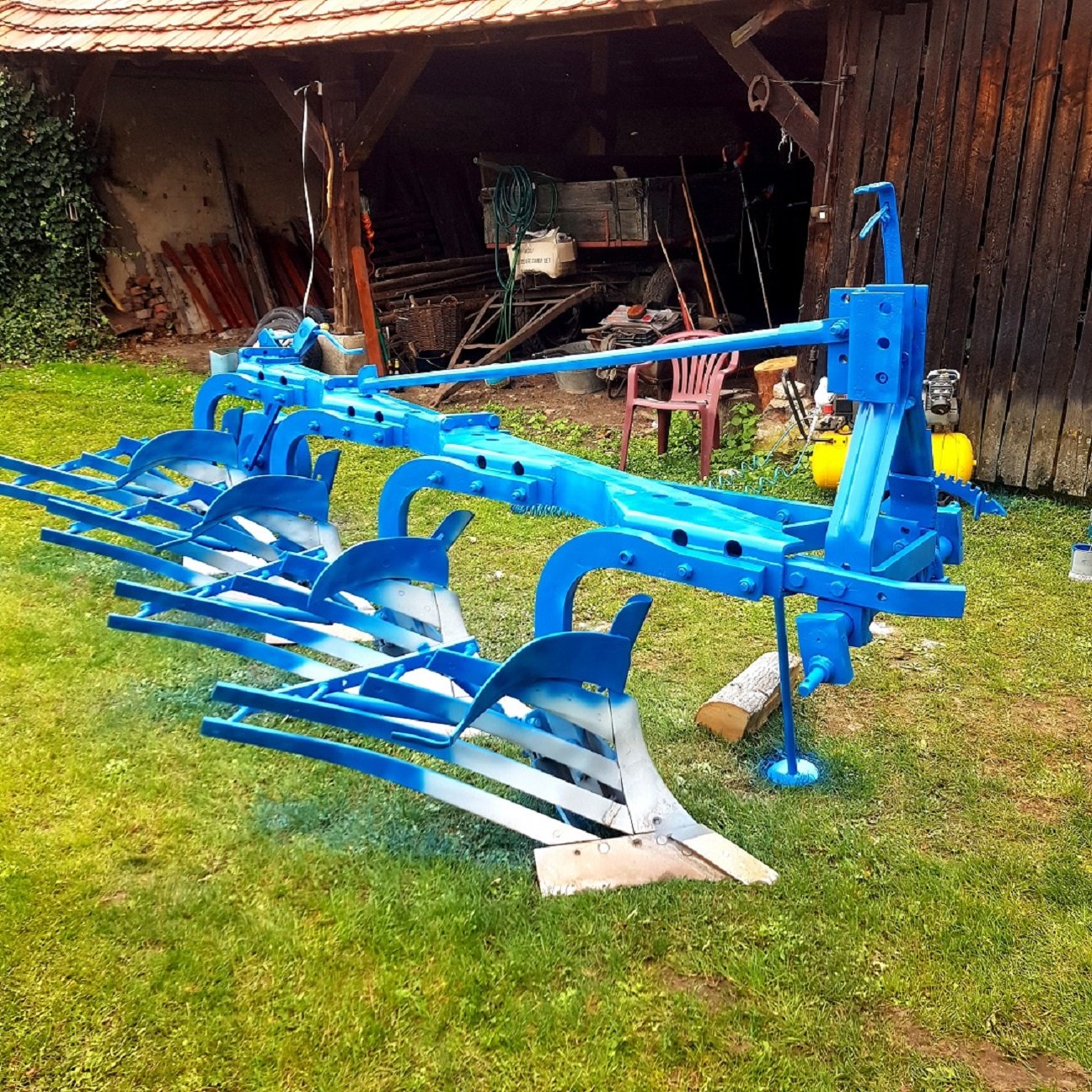

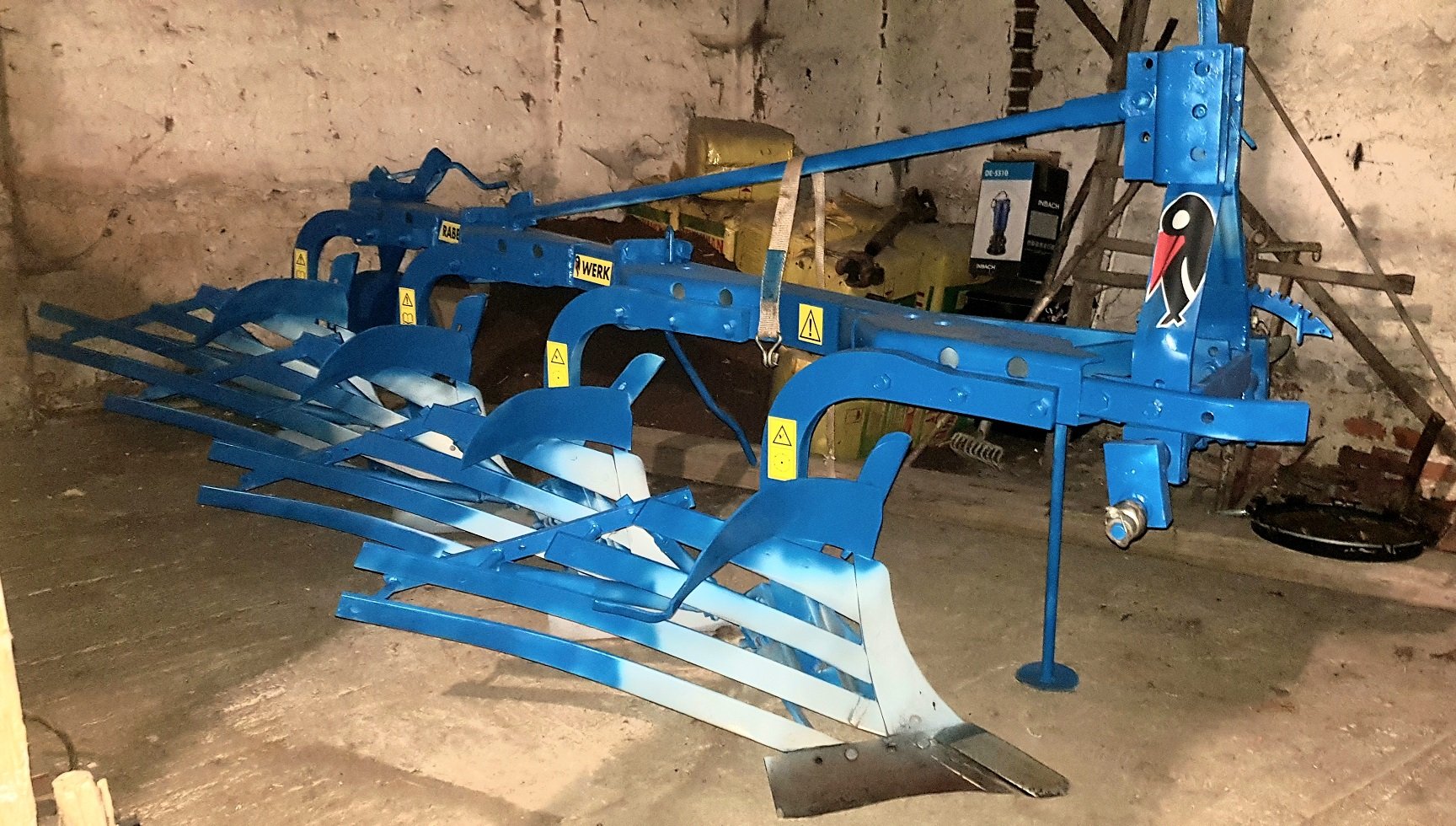

Dnia 31.10.2021 o 00:54, Mikua napisał:
Jak dałeś epoksyd i poliuretan to zrobione tak jak powinno być i to sie chwali, a nie na odpierdziel
Tak podkład  epoksydowy i farba Wilckens z utwardzaczem.
Edytowane przez CzarnyR1
5 godzin temu, Mikua napisał:
To cofam to co napisałem, zjeba*eś tą farba bardzo dobra robote.
a jaką farbą powinienem pomalować ?
Taka farba to do jachtów. Mój pług rocznie orze 8 ha i jest garażowany.
Chyba,  że warto chociaż jedną warstwę położyć ?
