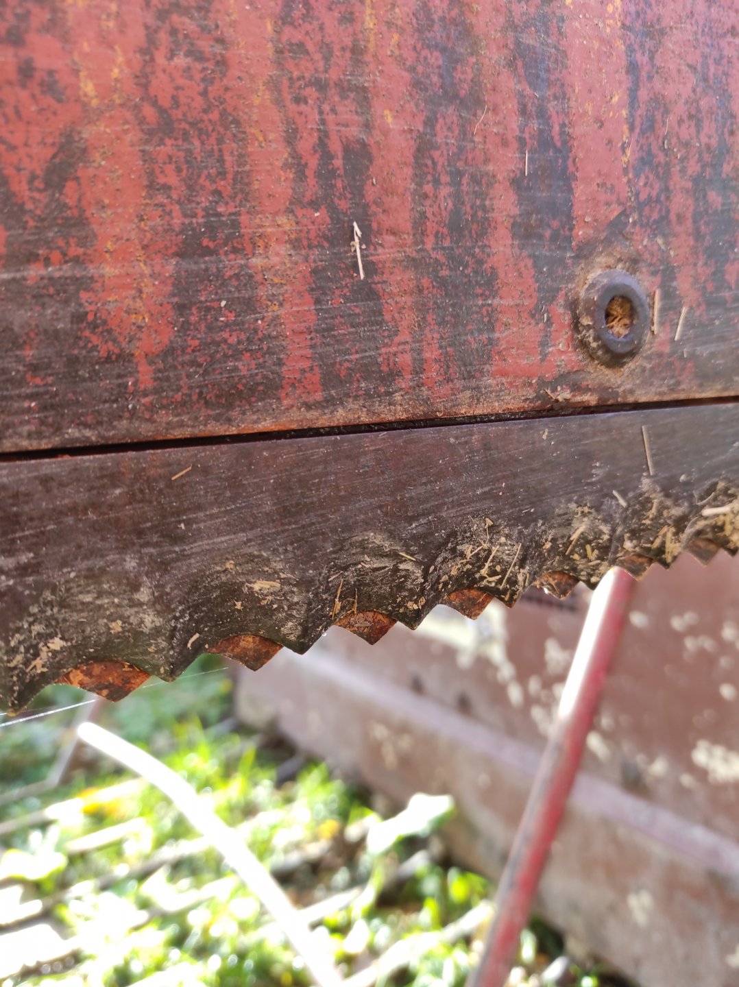

Wycinak bvl problem
Tak jak w jadę w pryzmę i zaczyna ciąc pryzmę to zaczyna już powoli podnosić i tak 20 cm od dołu już nie docina  a przecież najpierw ramka powinna do ciác do końca i wtedy podnosic
TAk ma być (oglądałem na YT) 😀,  Prawie bo po prostu ma lżej podnieść sie jak wycinać , coś z nożami moze już stępione , krawędzie Masz ostre jak nóż ? Ciekawe czy luzu nie ma na nożach tak z 5 cm jeden musi mieć ruchu w tę i spowrotem , jeszcze spróbuj nie dojechać do końca tylko z 10 cm od kostki może łapy zapierają sie za kiszonkę . Coś na oko wygląda że ciągło w ciągniku za nisko i się nachyla wycinak na ciągnik zamiast pionowo do góry przy cięciu iść .
A można popuścić śrubę imbusową na kostce zakontrowaną nakrętką , tylko ni pamiętam którą i gdzie jest , ale jest taka do regulacji szybkości windy opuszczania przy cięciu
