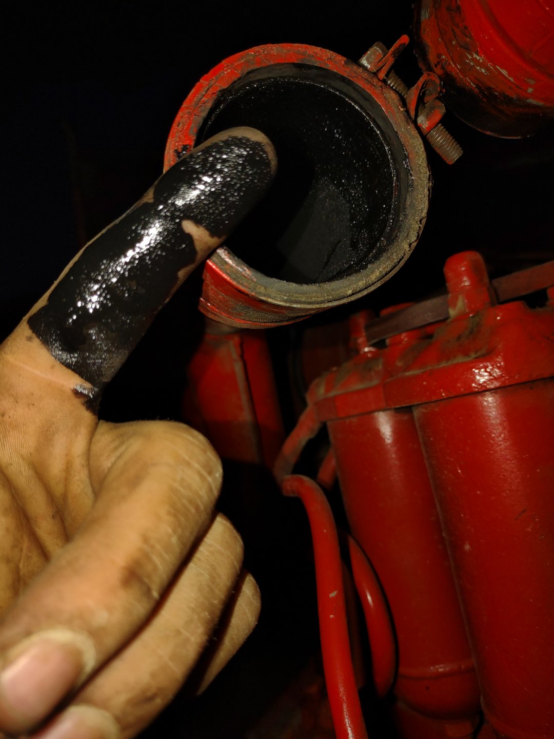

Witam,mam problem z moim wladkiem,wymieniono w nim cylindry, tłoki, głowice,pompa po regeneracji,zmienione końcówki wtrysków,wtryski po sprawdzeniu,pierwszy niepokojący objaw pojawił się podczas ciągnięcia PUSTEJ przyczepy ciągnik zgasł i nie chciał obrócić wałem tak jak by się zatarł,jak trochę ostygł odpali bez problemu wypluwając wielką chmurę czarnego dymu potem działał normalnie aż do wczoraj ,zatarł się alternator ściągnąłem pasek aby przejechać parę metrów, po odpaleniu z komina i spod maski kuuupa dymu i kompletny brak mocy, zauważyłem jeszcze duża ilość oleju w kolektorze ssącym i w tej róże od filtra.Czy ktoś wie co może być nie tak?czy ściągnięcie paska i odpalenie silnika na 30sekund bez wiatraka mogło spowodować przegrzanie?
Zdejmij miskę, odkręć jedną z panewek i sprawdź zobaczysz czy coś nie gra - jeśli nic nie będzie to niestety głowica do góry i trzeba sprawdzić cylindry...
A co do wentylatora to jak wiadomo chłodzony powietrzem i przegazówka bez niego to ryzyko...
