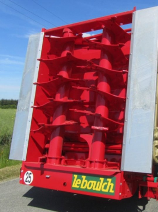

Witam.Planuje zakup rozrzutnika i planuje aby nim rozrzucać wapno.Wybór padł na Rozrzutnik LeBoulch Hvs 12t tylko ze nie ma typowych talerzy do wapna tylko takie łopatki stąd moje pytanie czy takie łopatki rozrzucą wapno?
Jak wałek jest na 1000 obrotów to rozrzuca. 90% wapna spadnie na najniższy stopien  adaptera. Na zdjęciu nie widać jak dół tego adaptera wygląda. Przy takim adapterze to lepiej jak wapno jest mokre. Wapno z cukrowni sie.dobrze rozrzuca takim adapterem. Lepiej jeździć szybciej po polu przy wysiewie wapna a za to gęściej.
