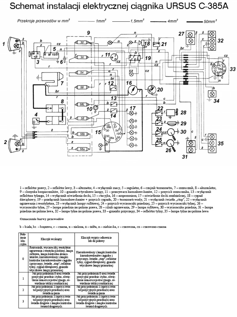

Przerobka rozruchu z 24 na 12V
Podobna zawartość
Przez Ferguzon123
Witam, chciałbym zapytać pod który bezpiecznik najlepiej podłączyć gniazdo zapalniczki a gdzie masę w Zetorze 7711.
Przez rolnikokos
Witam, Panowie może ktoś z was wie od czego w Ursus 1234 / bison 416 na pulpicie pali się kontrolka zaznaczona zielonym kółkiem. O czym ona informuje? Dziękuję za pomoc
Przez Bartizi00m
w moim ursusie chyba jest cos z rozrusznikiem bo raz zalapie a raz nie jak naciskam starter to slychac takie tykanie tylko czasami odpali za pierwszym razem a tak to trzeba wciskac ten starter i wciskac
pomocy!! pewnie odpowie mi arosso
Przez easy_rider91
Witam serdecznie. To mój pierwszy post na tym forum i chciałem się przywitać. Jestem początkującym rolnikiem na 15 ha. Pół na pół sady i orne. Niedawno kupiłem Ursusa c385 z 1980 r(ale silnik na tabliczce ma 1976) i wymaga paru napraw m.in nie pokazuje temperatury na zegarze. Wstępnie diagnozowałem wskaźnik i wskazówka wychyla się na max po zetknięciu z masą. Więc wskaźnik jakby dobry. Czujnik, który jest zamontowany, ma 5 Mohm i wskaźnik do niego podłączony nie podnosi się w ogóle. Zaś na kupionym zamienniku czujnika jest 150 ohm i wskaźnik jest wychylony na max cały czas bez różnicy czy w temperaturze otoczenia czy wrzucony do gorącej wody. Wskaźnik oryginał PAL Czechosłowacja. Skąd taka różnica oporności obu wskaźników? Oba reagują na podnoszenie temperatury przez zwiększanie rezystancji. Proszę o poradę jaką może być przyczyna. ile Ohm powinien mieć wskaźnik?
Przez Robson76
Witam, ursus 912, pływak w zbiorniku na 3 piny,zegar też ale jak to porawnie połączyć? Bo niby podłączyłem plus do wskaźnika i pod 2 pozostałe piny podpięte są piny brzegowe z pływaka i coś niby pokazuje na sucho jak poruszam pływakiem ale jak jest w zbiorniku to nie pokazuje faktycznego stanu paliwa, ktoś pomoże?
Massey Ferguson 6150 - drgania podczas jazdy
