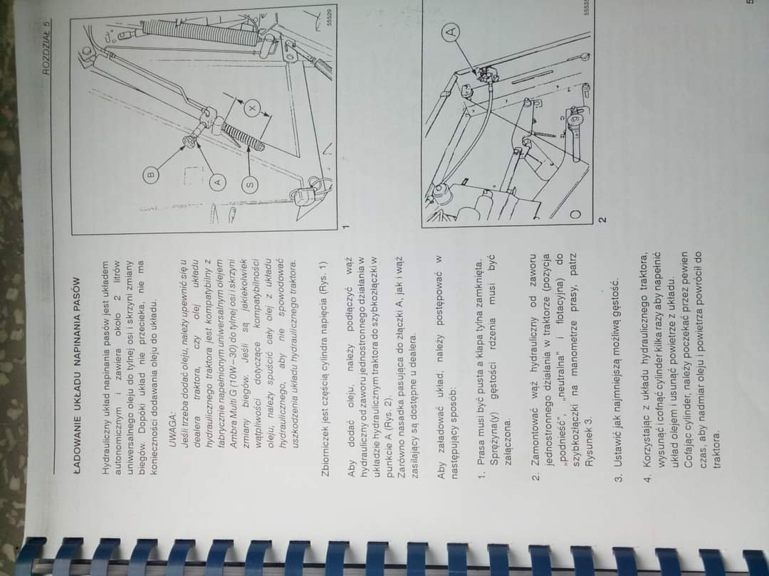

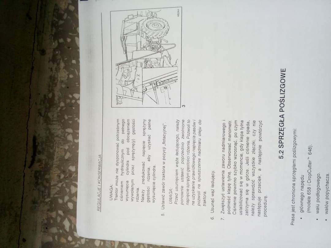

Witam. czy ktoś z użytkowników skracał pasy w roll belcie? bo mam już naciag na ostatnie otwory a pasy się zatrzymują w sianokiszące. Są bezszwowe ale myślałem żeby je przeciąć i skrócić na oryginalny wymiar 10.67m założyć spinki i jechać dalej? wie ktoś czy są dostępne spinki do nich? bo ja innej przyczyny zatrzymywania sie pasów nie widzę
