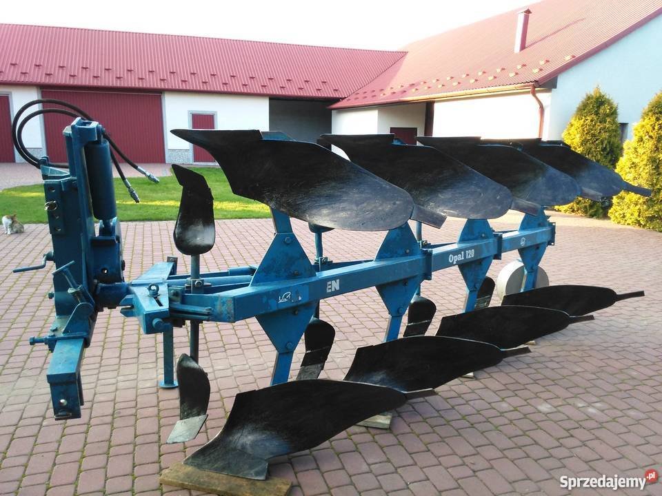

Witam jest ktoś wstanie powiedzieć coś na temat wersji ze zdjęcia. Nie  chodzi mi o konktetnie ten pług tylko o tą wersję na takiej ramię. To jest chyba wieżyczka starego typu. Skiba zabiera chyba 35cm bez możliwości regulacji. Co jeszcze. Warto coś takiego zakupić?
Posiadam taki z pierwszego zdjęcia ciężki jak cholera ładnie kryje wywaliłem przedpłużki regulacja jest chodzi z zetorem 7745 i zabiera cały ślad koła po przesiadce z naszego radła jestem zadowolony,2 lata temu kupiłem za 5500 z dowozem ma podwórko bez kółka z częściami niema problemu wszystko jest na necie i orginał i zamiennik kwestia ceny
Lemken stosował ( stosuje ) regulację za pomocą klinów które montuje pomiędzy słupicę a podstawę. Oczywiście po takim zabiegu trzeba regulować wszystko od nowa - kwestia czy tej regulacji starczy.
A jak wytrzymałością takiej wieży i elementu obrotu w porównaniu z nowszą wersją. Wiadomo że nawet najlepszą konstrukcje można połamać. W którym miejscu szukać pęknięć lub wzmocnień?
Widziałem wiele pługów w tym naprawdę bardzo mocnych w teorii. Zawsze trzeba dobrze obejrzeć konstrukcję, oraz elementy robocze. To zawsze decydujące przy zakupie pługa.
