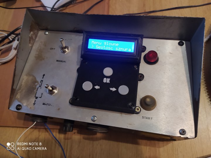

Sterownik Prasy (gallignani 6600) Ale może pasować do innych
Witam, może komuś się przyda.
Znajomemu wysiadł sterownik prasy, więc zrobiłem mu sterowanie na Atmega.
Brzuszek sterownika:
- Wyświetlacz lcd 2x16
- Arduino uno
- Buzzer
- Sterownik silnika BTS7960
Działanie:
Mamy menu, w którym możemy ustawić czasy pracy, przerwy jak i prędkość siłownika:
7 pozycji do zmiany, zapisują się do pamięci EEPROM dzięki czemu po restarcie są zapamiętane w pamięci menu.
1:  Gęstość sznura ( prędkość silnika silownika który prowadzi sznurek po beli)
2: Start siłownika (Czas w którym siłownik pracuje żeby osiągnąć pozycję do nawijania)
3: Pauza początek (Czas postoju siłownika na początku beli)
4: Pauza koniec (Czas postoju siłownika na końcu beli)
5: Czas do nóz ( Czas pracy siłownika do noża)
6: Przerwa nóz (Czas postoju przy nożu)
7: Czas cofania (Czas pracy siłownika od noża)
Wszystkie opcje można edytować w 0,1s.
1 = 0,1s
10 = 1s
100 = 10s
np.
21 = 2,1s
77 = 7,7s itd,
Prędkość silnika(gęstość sznura) zmieniana w procentach 0 - 100%
Na prasie są dwie krańcówki, jedna daje sygnał do sterownika gdy bela jest pełna, sterownik daje sygnał dźwiękowy przez czas startu siłownika, i sygnał świetlny przez cały proces owijania.
Druga krańcówka pokazuje pozycję końca beli przed nożem.
Kod:
GITHUB
Niedługo film z pracy, i schemat.
Przyciski, i obudowa na wyświetlacz wydrukowana na drukarce 3D. Mogę podesłać projekt.
Edytowane przez Mialek
Koszt elementów z Allegro:
Arduino UNO (zamiennik) - 40zł
Sterownik silnika - 45zł
Wyswietlacz - 20zł
Przekaźniki z podstawa 2x - 20zł
Przewody, przyciski, buzzer itp. - 75zł
Obudowa - 50zł
Tranzystory, rezystory, diody, płytki PCB - 10zł
W przybliżeniu Ok. 250-300zł materiał.
Podaje wszystkie potrzebne rzeczy do samodzielnego złożenia, lecz jak kogoś to przerasta, i potrzebuje takiego sterownika, mogę go zaprogramować i złożyć gotowy, ale koszt pracy to 400zł.
całość ok 700zł z wysyłką.
W tym możliwość do programowania funkcji.
