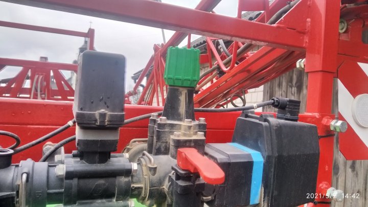

Prawdopodobnie do ustawienia maksymalnego ciśnienia.
Przykładowo jadąc 7km /ha przy wydatku 200l potrzebujesz np 1500obr/min. Wówczas masz np ciś 3 bar.
Ustawiasz sobie 1500obrotów i kręcisz aż uzyskasz te 3 bar. Potem w polu pilnujesz tylko obrotów silnika.
Zwiększenie obr do 2000 nie zwiększy ciśnienia na zegarze.
Jakby to opisać - I to I to.
Bo te 7km może mieć przy 1000 obrotów jak i przy 1500.
Musi ustalić sobie zakres na jakim jeździ.
Mając kompa nic go nie obchodzi. Ale mając same elektrozawory powinien najpierw ustalić prędkość z jaką będzie jeździł. Z tabeli wydatku rozpylaczy dobrać ciśnienie i starać się takie max ustawić pokrętłem. A będzie to skorelowane z obrotami silnika czyli wom. Ale w sumie wychodzi że i z prędkością, bo redukując bieg pod górkę powinien na tyle zwiększyć obroty żeby uzyskać te 7km. Zawór nie pozwoli mu zwiększyć ciśnienia pomimo znacznego zwiększenia obrotów silnika/wom.
Nie umiem tego inaczej przekazać, mam nadzieję że jest to w miarę zrozumiałe.
Czyli musi pilnować prędkości, ale nie może zejść z obrotami silnika poniżej ustalonego zakresu, bo nie uzyska wydajności.

9 godzin temu, sumek666 napisał:
Tutaj ciśnieniem zarządza zawór widoczny na zdjęciu po prawej stronie ten z niebieskim paskiem.
Ten zawór po prawej stronie to zawór główny.Do zarządzania ciśnieniem jest zawór z siwym paskiem.
11 godzin temu, karolr2 napisał:
A ta czerwona rączka tak jak jest czy do góry. Mam podobnie i się zastanawiam od czego jest
Jak włączysz zawór główny to tym zaworem dajesz wodę na górny rozwadniacz.
Tak. Masz rację. Mój błąd. 👌
