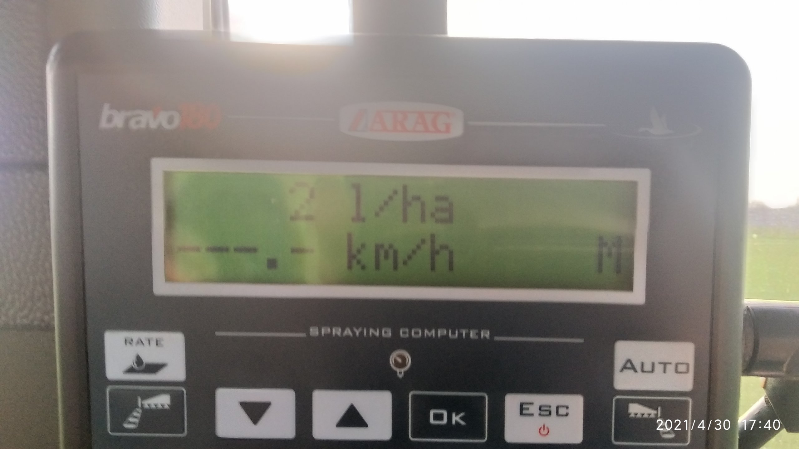

Witam serdecznie wszystkich na forum . koledzy mam problem z komputerem  brawo 180 nie pokazuję prędkości i małą dawkę przy oprysku .Na manułalu wszystko działa .Co może być przyczyną do dziś wszystko pięknie pracowało pozdrawiam
Rozepnij kostkę i psiuknij dobrym kontaktem. Może na którymś pinie nie łączy.
Tak miałem przy kompie  mullera.
Sprawdź położenie czujnika przy kole, może słabo umocowany i zmienił położenie?
Najpierw sprawdź położenie czujnika. U mnie jest na tetrytki przywiązany to różnie może być. Magnesy na kole czy są.
Potem kostki jeśli takowe są. Ja mam kabel na wtykę i tam był problem, jeden pin przykorodował. W kabinie piny kompa też potraktowałem, ale winne było połączenie które po rozpięciu opryskiwacza pozostaje na zewnątrz.
