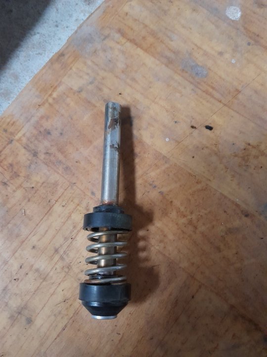

Zamieściłem zdjęcia w znalezione na allegro
Coś w ten deseń. U ciebie mogą być inne.
