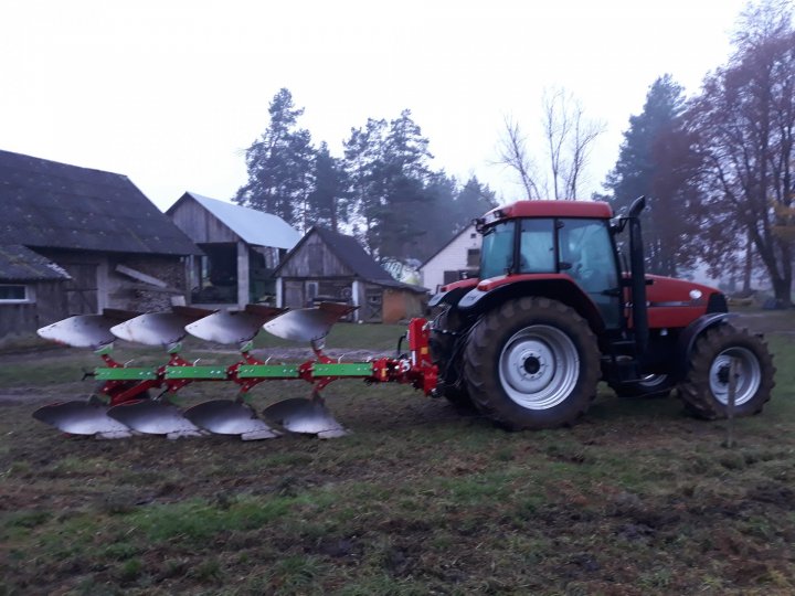

Może, są tu posiadacze pługa KOJA, obrotowy na vario. Zastanawiam się nad nim ale mało opinii poczytałem albo nie dostarczają mi odpowiednich informacji.
Jak się sprawują po kilku latach użytkowania? Jakieś elementy pękają? Jak trzyma hydraulika od vario? Jak jest z kryciem ziemi? Równo odkłada? (Żeby nie było widać każdego przejazdu). Może coś więcej od siebie ktoś coś doda.
cena jaka zaproponował przedstawiciel to 47 tysięcy brutto za wersje 4+ z vario.
W tamtym roku zakupiłem taki pług. Jestem mega zadowolony. Piękna orka lekko idą pięknie kryją. Gleby mam mocno zakamienione i nic się nie połamało ani nie wygięło. Według mnie jedyną wada tego pługa to jego długość 5metrów. Potrafi ładnie bujać mniejszym traktorem. Nic się nie zapycha. Miałem pocięta słomę z żyta i poplon na tym taki w kolano to znaku po nim nie zostało. We wrześniu zapłaciłem za nie 43brutto.
