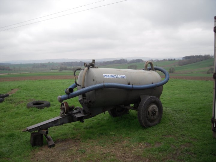

Co to za marka /model beczkowozu ?
Witam
Remontuje beczkę znajomemu  widoczną na zdjęciu potrzebuje instrukcji obsługi / katalogu części  albo chociaż wiedzieć co to za model tabliczka nie czytelna pompa zdemontowana t-509 z góry dziękuję za pomoc
