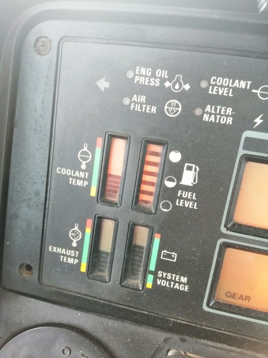

Sprawdziłem styk do pływaka i był zaśniedziały ale nic nie pomogło po wyczyszczeniu. Czy może wiesz czy ten kabelek prosto do licznika idzie czy gdzieś i indziej? Do skrzynki z bezpiecznikami?
Edytowane przez Eliasz12
Przez bezp. Raczej nie, raczej do sterownika prosto. Dotknij nim do masy gdzieś to ci powinien pusty albo pełny pokazać. Jak nie pokażę to od strony sterownika a jak pokażę pełny lub pusty to znaczy że od strony pływaka masz problem. Masz poniżej schemat, może ci się przyda.
