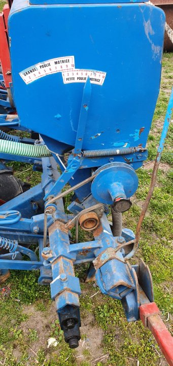

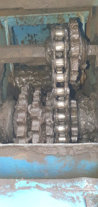

Cześć. Kupiłem starszego juz monosema. Nie wiem jaki to model ale mam dwa pytanie odnośnie ustawień podsiewacza oraz ziarna. W aplikacji chyba nie ma tego zabytku.
Pierwsza sprawa to ustawienie podsiewacza gdzies juz zdobylem troche wiedzy ale chce się upewnić.
Kręcę 17 razy kołem to co wyleci pomnozyc x100 I razy 3 metry( bo moj jest 4 rzedowy co 75) zgadza się ?
Druga sprawa to poniższe ustawienie z jaką obsada wysieje ?
Też kupiłem taki siewnik i siałem pierwszy raz i ustawiałem według tej tabeli. a podsiewacz to tak na oko bo nie idzie tego ustawić mimo że się próbę robi. Co do próby nawozowej to 16 razy kołem (chyba że inny rozmiar koła)  to 1 ar i to co wyjdzie to razy 100.
