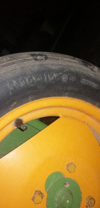

Witam chciałbym się dowiedzieć jak ustawiać amazonke ze zdjęć na wysiew owsa 200 kg na hektar oraz ogólnie chciałbym się dowiedzieć ile razy trzeba kręcić aby zrobić próbę kręcona na takich oponach na jakich jest założona czyli Continental 5.00-16 oraz czy próbę kręcona mogę robić przekładnią bo korba która jest z siewnikiem nie pasuje do dziury w feldze

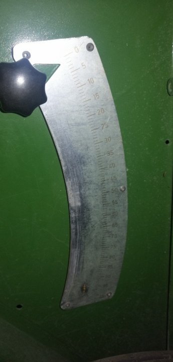

to jak siejesz? ja dziś haśke na 200 ustawi8łem, ale prawie do max otwarta.

Ustawiam na cały gaz ostatnio a w tym roku zobaczymy co uda się wykręcić
Jakie konkretnie masz ustawienia i ile razy krecisz korba w przekładni podczas próby kręconej bo ja kupilem w zimie ten siewnik i jakiś mądry człowiek zamalował farba tabelę wysiewu w środku

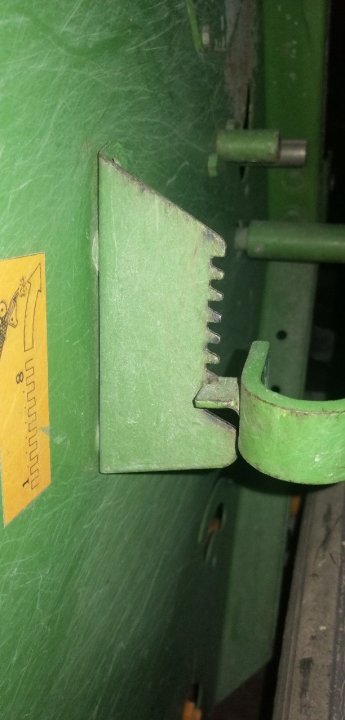

a denka jak masz do owsa??

Ja mam 2.5 m i do owsa ustawiam od 50-do 60. Denka na drugi ząbek i z tyłu te zasuwy plastikowe  do góry na max. Próbę to kręcę 47 razy i to co wypadnie razy 4

2,5 metra  koła 5.00-16 czyli denka mam dobrze ustawione tak jak jest na zdjęciu?

Ja mam D7 Super S koło 6.00 R16 kręcę kołem 14 razy na jeden AR i dobrze wychodzi zawsze.
Co do owsa i ustawienia to na skali wiadomo że max to max a dzwignia zapadki na 2 lub 3 zabku ale tutaj sprawdzałem i wiele się nie zmienia wręcz nic.

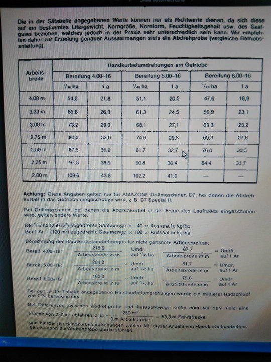

Mam d7 special2 i robie to tak. q=0.1xQ x obwod kola xszer.rob.siew.x ilosc obr.kola.A wiec:q=0.1x180kg/ha(owsa)x2mx2.5m x30.   q=2700gram .                                                           2700:1000=2,7kg jest to pruba krecona+5%na pslizg kola.2,7kg+5%=2.83kg.                                                                                                                                                          Denko 3 zabek liczac od gory!.Przekladnia 90 .Opony 4.00x16.
To u mnie jest koło 5.00×16 a to już robi różnicę
