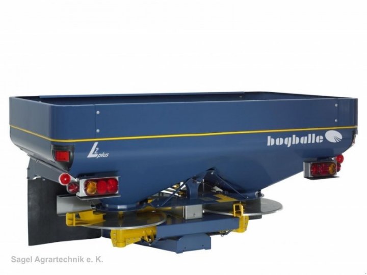

Witam wszystkich serdecznie :) mam problem i prośbę do grupy. Posiadam rozsiewacz bogballe L2, pomoże mi ktoś ustawić łopatki na talerzu żeby rzucany nawóz był na 15 metrów :) jest kilka dziur i nie mogę tego ogarnąć bardzo proszę i pomoc. Pozdrawiam
Łopatka E1 Stojąc od tyłu lewa strona łopatka z lewej na 1 otwór prawa na 2 otwór. Prawy talerz lewa łopatka na 2 otwór prawa na 1 otwór

Witam ja mam pytanko odnośnie tego rozsiewacza ustawiłem łopatki tak jak mi tu podpowiedział kolega ZABALEX
ale teraz na wiosnę widać różnice są pasy ciemno zielone i jasno zielone tam gdzie ścieżki to ciemno a tam obok ścieżek jasne i co co chodzi ? Większe obroty dawać czy jak ? Bardzo proszę o odpowiedz
Korzystam z apke na telefon Spread Charts jestem zadowolony bardzo przydatna . A co do pasów to tak miałem jak siałem saletrę pulan N34 zmieniłem na zaksan i niema żadnych pasów inna granulacja
No ja też mam tą apke ale kurde jestem zszokowany tymi pasami ochydnie to wyglada na polu jaka jest przyczyna i co robić następnym razem aby tych pasów nie było pozdrawiam grupę ;)
Dnia 4.03.2022 o 19:03, zabalex napisał:
Aplikacja na telefon  Spread Charts tam jest wszystko opisane jaki nawóz prędkość  ogólnie wszystkie informacje potrzebne do ustawienia rozsiewacza ja korzystam z tego i jestem zadowolony (rozsiewam Ex trend) http://www.bogballe-charts.com/units.asp?S=60
Mam L2 z kalibratorem i też korzystałem na początku z aplikacji i tabel, ale ustawienia na ich podstawie nie dawały zadanego rozsiewu tzn. był o 15 - 20 % zaniżony. Dopiero własne doświadczenia umożliwiły precyzyjne ustawienia. Poza tym z rozsiewacza jestem zadowolony, będzie już 12 rok bezawaryjnej pracy, a rozsiewa ok. 50 ton nawozu rocznie. Obroty wałka oczywiście 540 i jest idealnie posiane.
