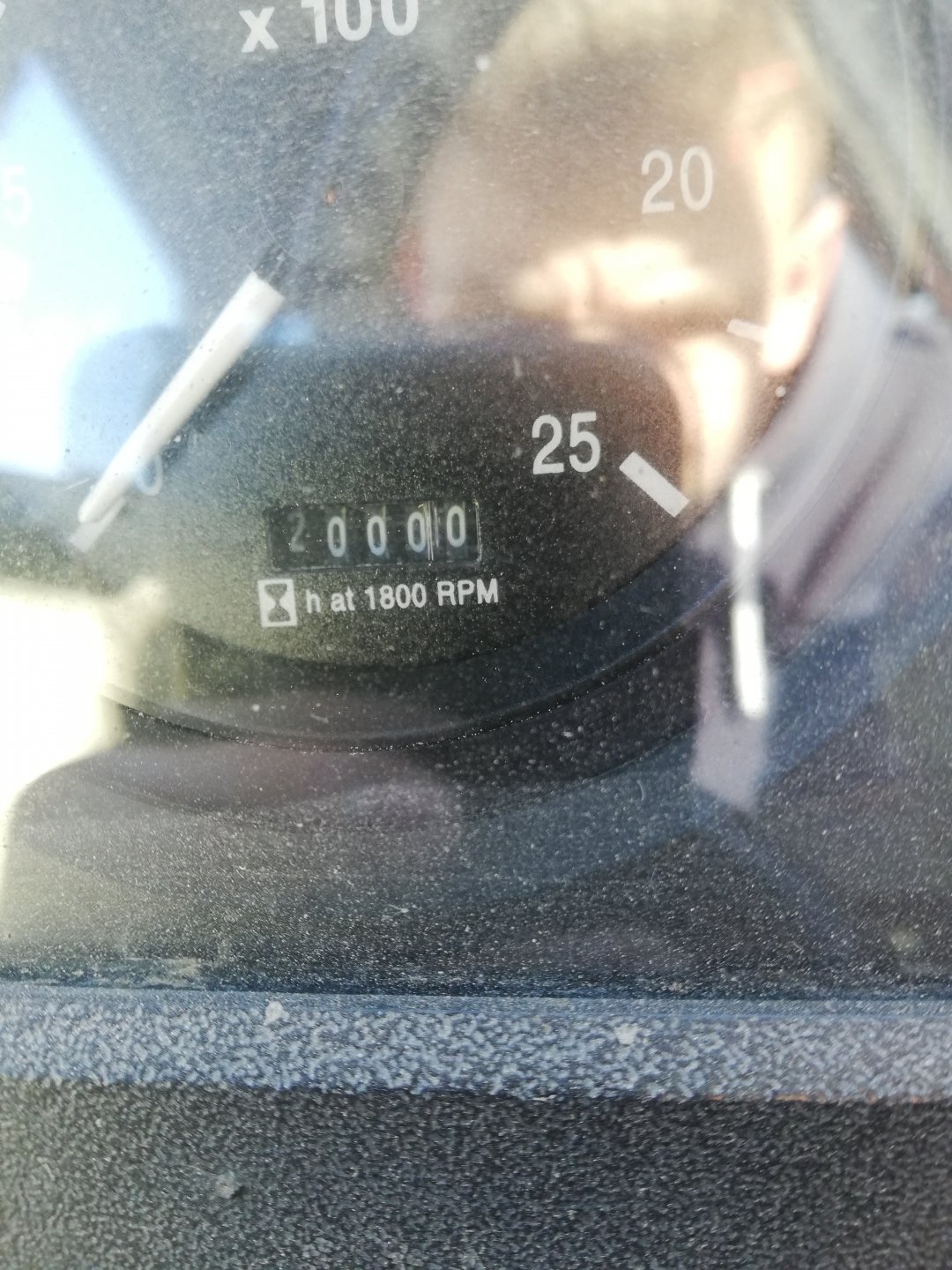

Witam, mam pytanie do posiadaczy mf 390, ile motogodzin jest na liczniku? Czy ktoś miał problem z zamuloną wskazówka obrotów silnika? Po dodaniu gazu wskazówka powoli się podnosi, słabo reaguje. Ktoś miał taki problem?
