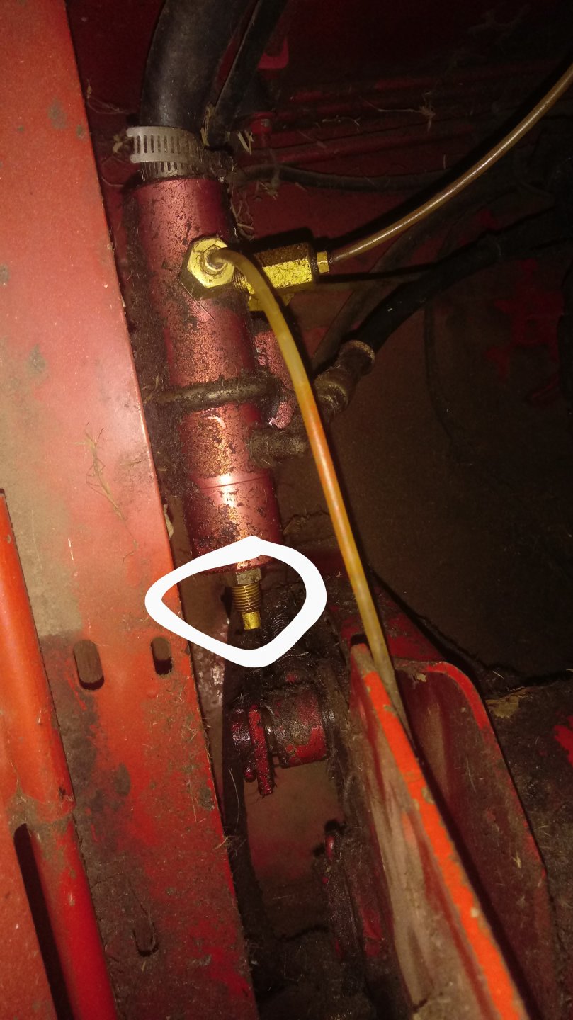

Jeśli wogóle nie działało to rozbierz pompke, prawdopodobnie pękła ta siateczka w środku i śrut przeleciał na drugą stronę i nie puszcza oleju. Dokładnie nie pamiętam jak to tam było, ze 4, może z 5 lat temu to rozbieralem, od tamtej pory spokój, ale nic trudnego wbrew pozorom.
