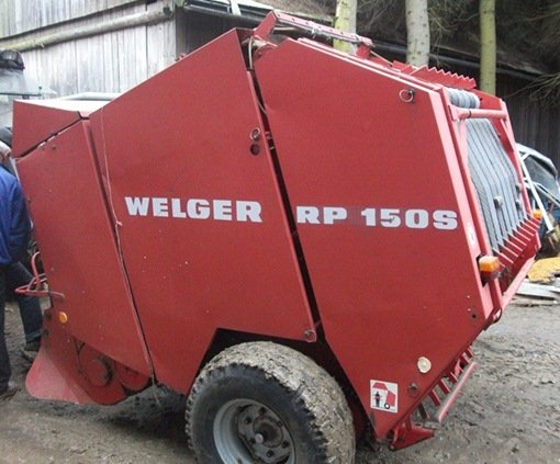

Mam pytanie ponieważ kupiłem prase Welger RP 150s i chciałbym sie dowiedzieć czy ona jest na sam sznurek czy też na siatke ponieważ nie znam sie na tym prosze o pomoc

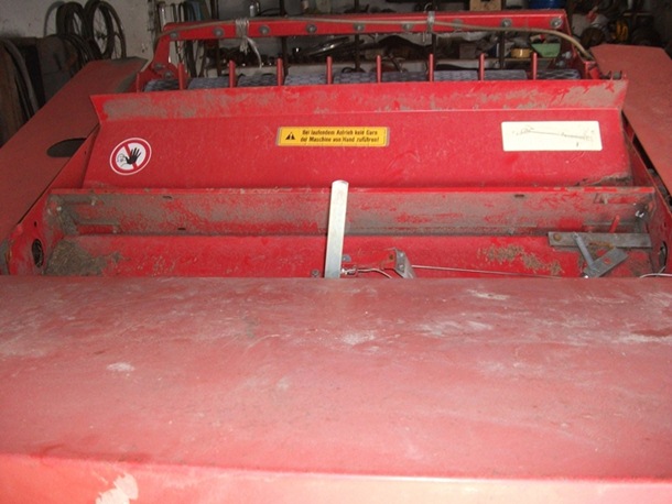

Tu ma Pan zdjęcia tej prasy. Proszę o pomoc.
Niestety myliłem się rp12s to walcówka a rp15s to pasówka.Na 1 zdjęciu jest taki pręt pod osłoną w naszej prasie on służy do napinania siatki więc prawdopodobnie też możesz nią owijać.Jeżeli możesz to podnieś osłonę tą z przodu prasy i zrób z góry zdjęcie i wstaw,to będę miał pewność czy to taki sam aparat do jak jest w rp12s.

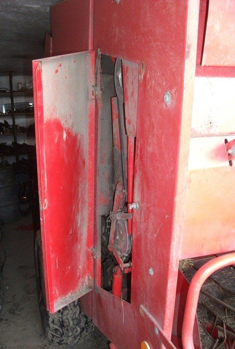

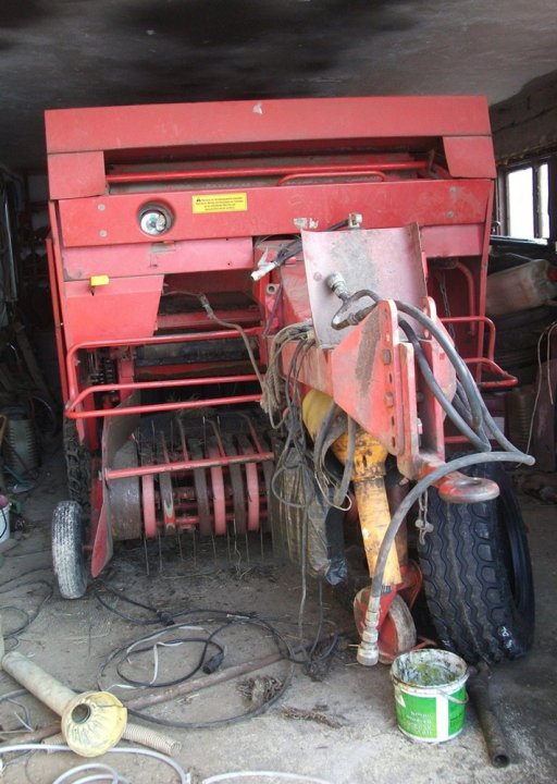

      Witam. Mam problem z wysunięciem noży w mojej prasie. elektrozawór się przełącza z podbieraków na nożę i noże z 2 cm się podnoszą a dalej nie. może trzeba odpowietrzyć gdzieś?
      na pierszym zdjęciu to ktory to jest przewód od wypychania siłownika? olej tryska pod ciśnieniem z dwójki. a nie powinnio to być odwrotnie? w jedynce nie leci.
      wiecie może od czego są te czarne pojemniki na drugim zdjęciu? od amortyzacij?
      na trzecim zdjęciu z onzaczenia jedunką olej leci pod ciśnieniem do siłownika drugiego przewodu( oznaczone na zdjęciu numerem 2) . natomiast odkreciłem spod jedynki nic nie leci.
      czarna magia. wie ktoś co to może być?
