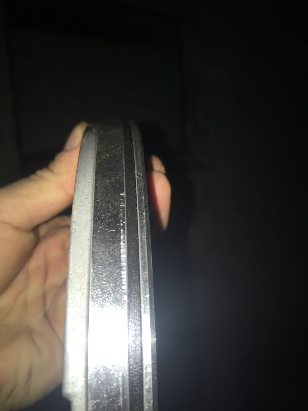

Witam posiadam ciągnik john deere 7600 power quad zakupiłem go 5lat temu i była robiona skrzynia biegów . Zrobiłem 1500mtg i zaczęły ślizgać się polbiegi . Ciśnienia mierzone pompa na wyjściu 16bar a biegi 2-3bary. ( Polbiegi 1-2-3-4 ) rozebralem skrzynie i wszystko ładnie wyglada . Lekko przypalone tarczki te większe .Z power quad mam do czynienia pierwszy raz może ktoś pomoże ? Naświetli temat ? Gdzie szukać przyczyny spadku ciśnienia ? Może ktoś pomoże ze zdjęcia czy tarczki się nadadzą jeszcze ?

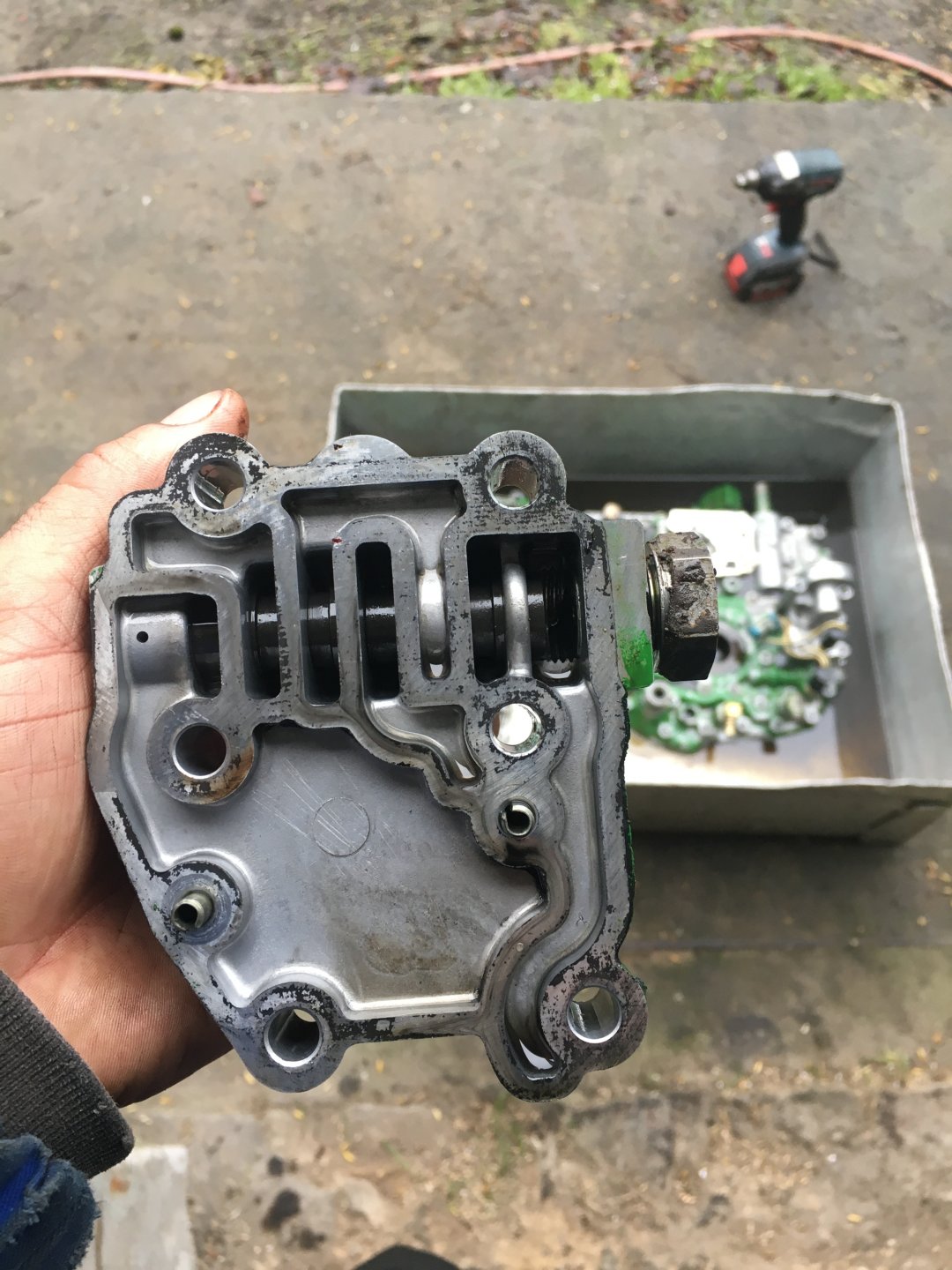

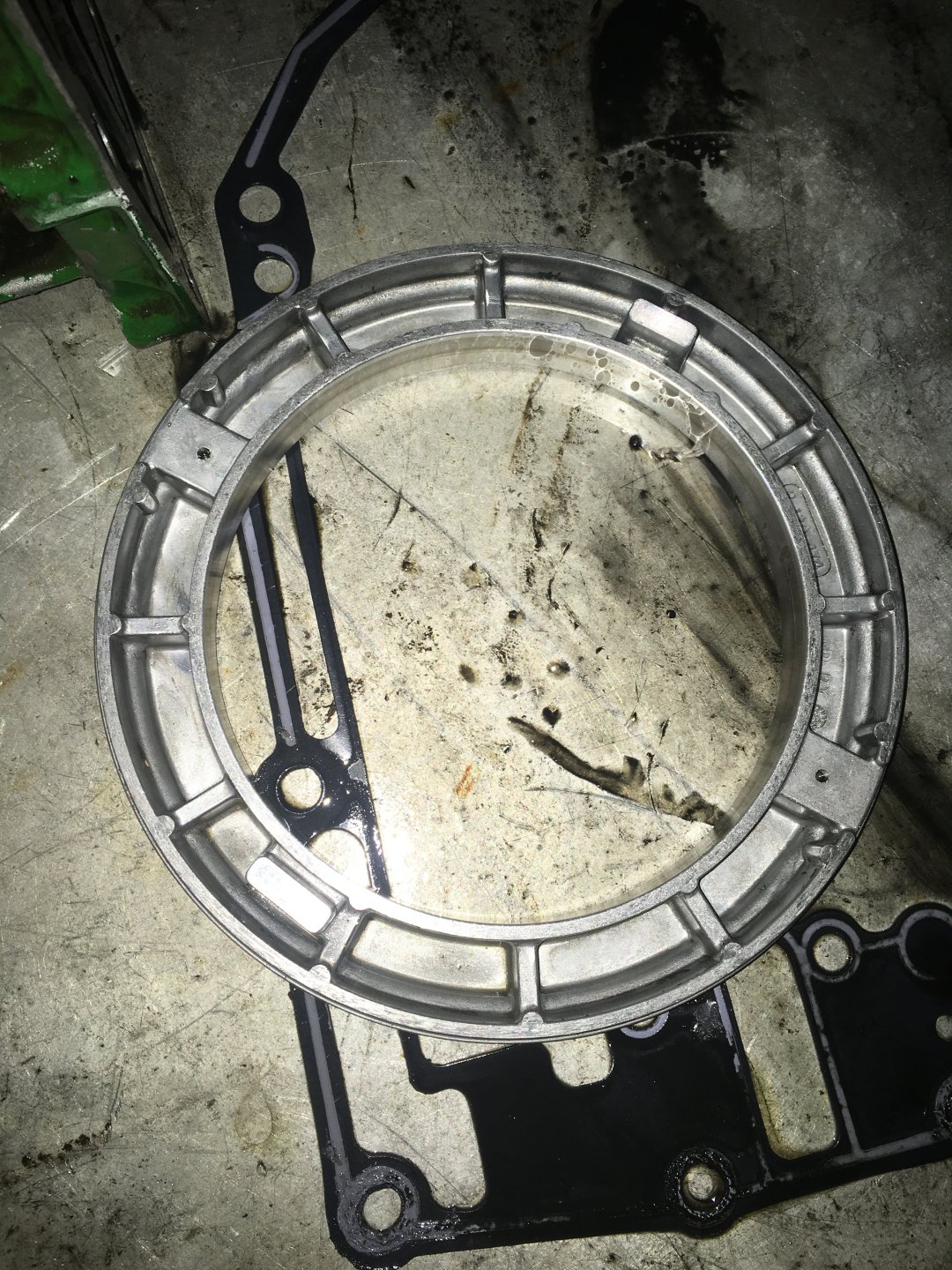

Tu miałem sprężynę rozwalona całkowicie

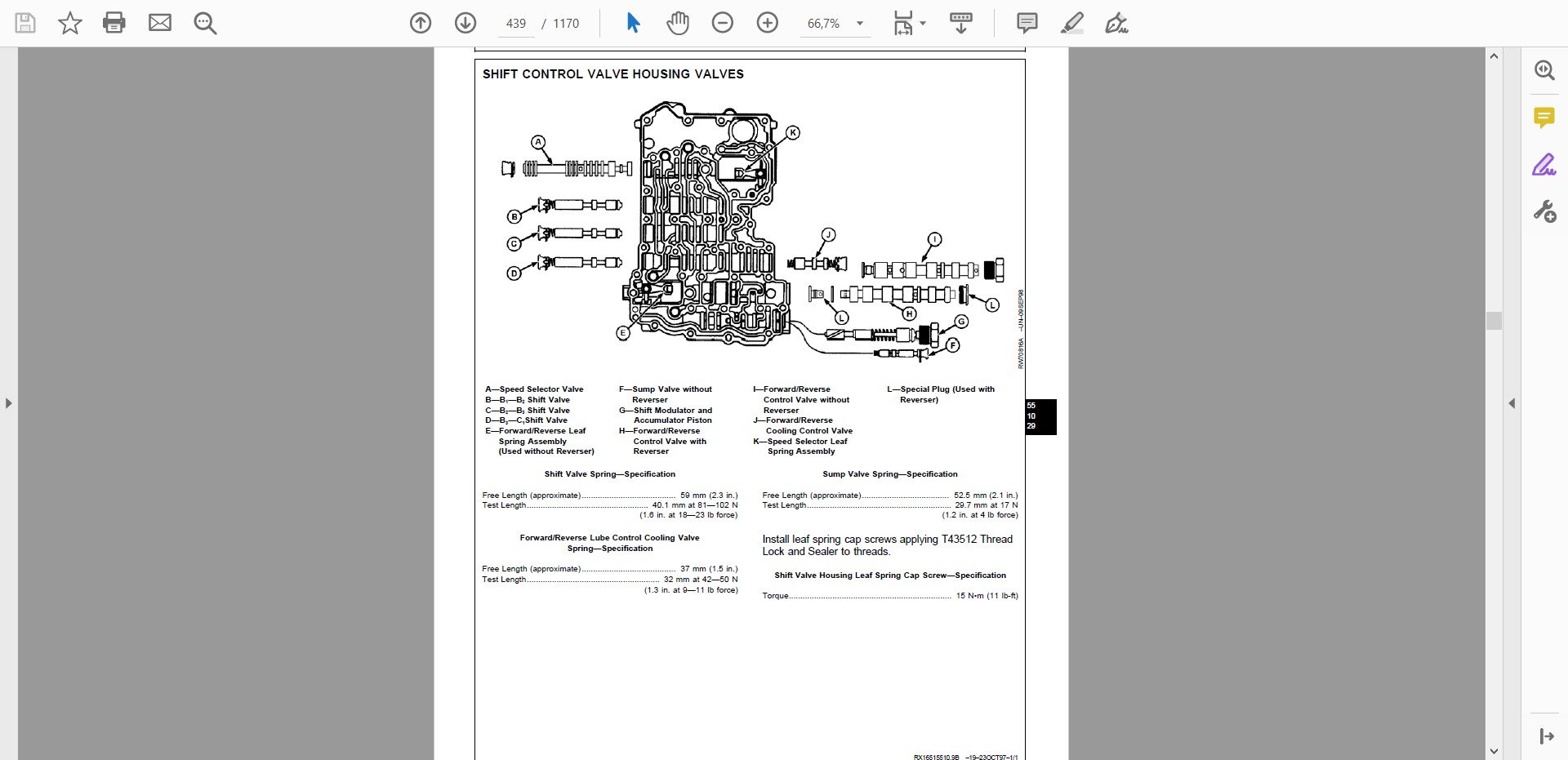

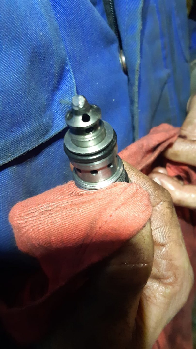

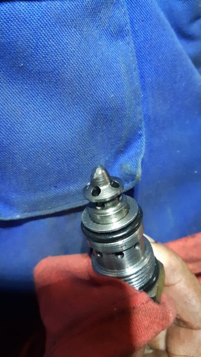

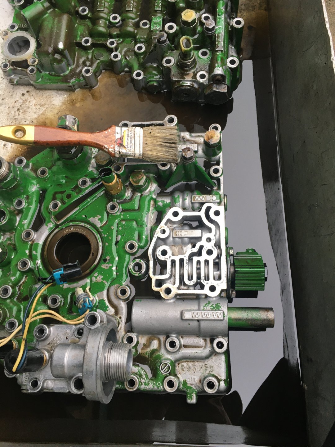

Tu koło cewki od blokady co na zdjęciu jest tez zawór . Wiesz od czego jest ? Bo rozbierać nie rozbierałem wszystkich ładnie po myłem i srubokrecikiem sprawdzalem czy się ruszają
a właśnie cała tą płytę od spodu przeglądałem tam jest sterowanie połówek. Ta sprężyna co pisałeś wcześniej to jest od chłodzenia. Ogólnie nie znając się na tej skrzyni a się za to brać to odważnie. Z której części kraju w ogóle jesteś?
