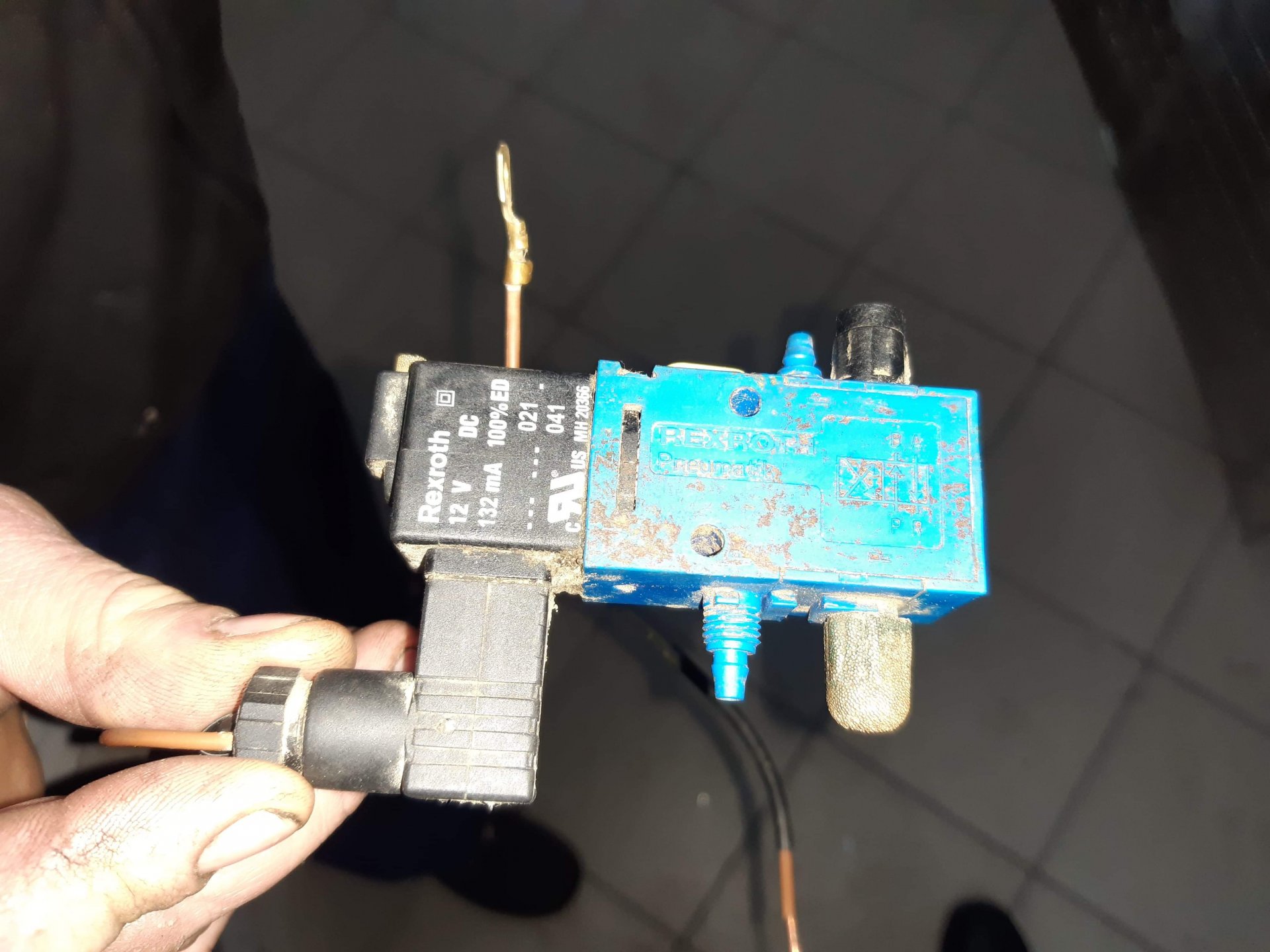

Rozbiega  się o ten zawór niebieski eltroniczno pneumatyczny z którego ulatuje non stop powietrze ktoś może wie jakie ma numery i gdzie zamówić? Mój serwis nie ma w katalogu i tyle więc pytanie czym to steruje i czy w ostateczności go wyrzucić i jak obejść?
Nie wiem czy mają ale powinni pomóc.Chociażby jakiś zamiennik. Masz tam narysowany schemat, zrób fotkę, oni powinni się na tym znać. Może jakiś zamiennik albo co.... proponuje gadać przez telefon bo pisanie czasem mija się z celem.
To jest zawór 4/2 rzadko używany przez co nie będzie tani.
Tu jest to samo tylko w nowszym wydaniu https://allegro.pl/oferta/zawor-elektromagnetyczny-4-2-5728400410-9972604576
A tu coś na zamianę https://allegro.pl/oferta/ng06-4-2-zawor-wielodrozny-d-12v-granit-9471694079
edit: Pomyłka, ten drugi to hydrauliczny więc pozostaje Ci tylko ten oryginales.
Edytowane przez mikad
Dzięki mikad nie miałem nr teraz sprawa prosta, orientujesz się może za co jest odpowiedzialny i ustawienie 0 1  na nim? Rozumiem że ten nowy bez problemu podmienie w miejsce starego gdyż w starym są nakręcane filterki jakby
Ta żółta mała wajcha to ręczne przestawianie zaworu, nie wiem za co ten zawór jest odpowiedzialny w Twoim układzie. Ta seria ciągników przychodziła goła z usa a dopiero dilerzy montowali dodatkowe wyposażenie które chciał klient więc często układy pneumatyczne mocno się różnią i dlatego też nie ma tego w katalogu. Te niby filtry to tłumiki którymi wylatuje powietrze po zakończonym cyklu, jednocześnie pełnią rolę filterków aby kurz nie dostawał się do zaworu, powinno wszystko pasować.
