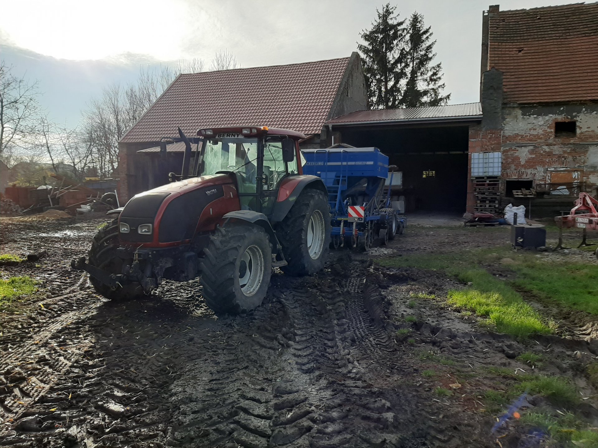

Kockerling Ultima WTK -Jakie redlice wybrać ?
Witam. Kupiłem siewnik kockerling ultima WTK z 2009 roku 3 metry I moje pytanie brzmi
Jakie polecacie redlice końcowe,  bo mam do wymiany , słyszałem o oryginałach I duńskich napawane I nie napawane.
Z góry dzięki za podpowiedzi :)
