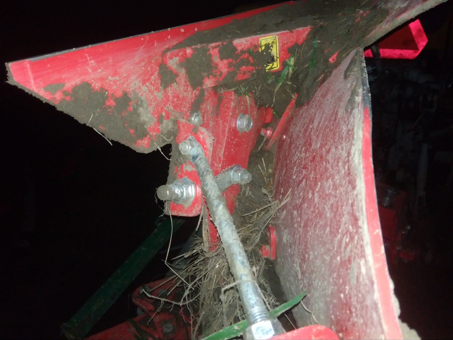

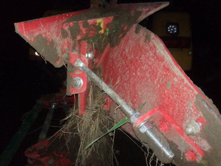

Dzień dobry. Potrzebuje porady z w.w pługiem. Mam go od niedawna. Problem polega na tym, że pierwsza skiba bierze za wąsko i ma tendencję do pchania ziemi. Dzieje się tak tylko w jedną stronę, w drugą jest ok (pług jest obrotowy). Próbowałem różnych regulacji i problem pozostaje. Pług za pierwszym przejazdem będzie ściągać a po obróceniu już nie. Nie mogę go wyregulować tak żeby szedł prosto nie zależnie od strony w jaka się orze, zawsze w którąś będzie pchał pierwszą skiba. Proszę pytać w razie wątpliwości.
Edytowane przez dawidursus323
Sprawdź czy długość dolnych ramion jest równa. Ja u siebie też nie mogłem ustawić szerokości pierwszej skiby. Jedna strona szła dobrze a druga ledwo połowę skubała, po regulacji brała dobrze to za to po odwróceniu pierwsza ryła aż pod ramę ziemię waliło. Jak się okazało dolne ramie było 1,5cm dłuższe niż drugie. Wyciołem kule, wspawałem przy okazji nowe i zrobiłem taką samą długość. Teraz obie strony orzą równo.
Dzięki. Oglądałem różne już poradniki i tam nie ma cudów. Punkt ciągu, szerokość pierwszej skiby, głębokość. To główne ustawienia. A mi zawsze z jednej strony idzie ok a z drugiej źle. Jak bym przesadził z regulacją punktu ciągu to mi powinien pług uciekać bez względu w którą stronę orze a wyregulujesz na jednej stronie jest ok, obrócisz i już źle. Po orce na polu nie widać różnicy ale wiem że to powinno pracować równo. Muszę dopatrzyć te cięgła dolne bo tylko to zostaje, a najwyżej skrócić jedno.
A moze masz przestawiony kat pochylenia skiby?
Cześć. Udało Ci się znaleźć przyczynę dlaczego pierwsza skiba w jedną stronę orała za wąsko, bo mam ten sam problem w identycznym pługu?
