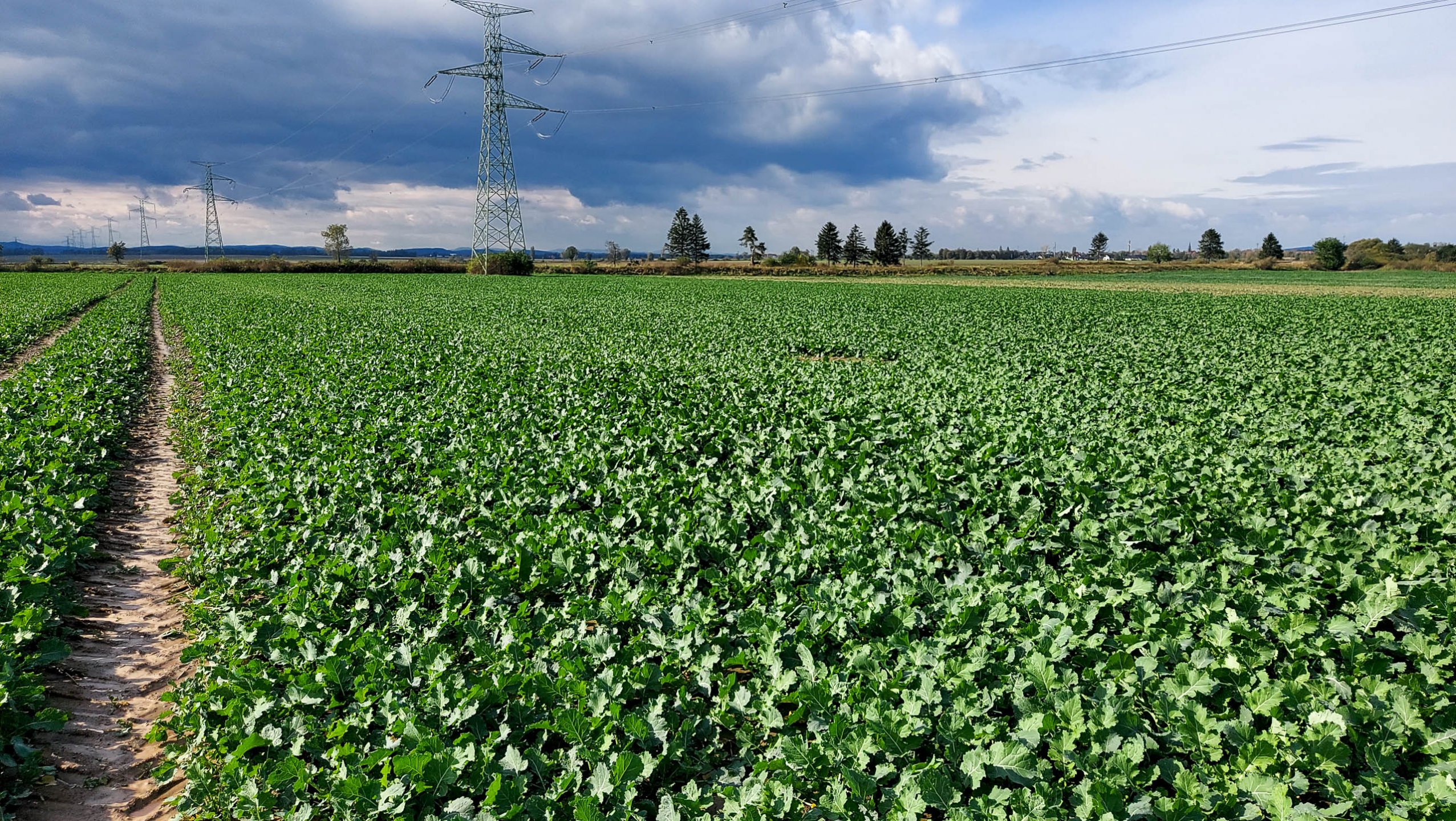

Sumek, woprolem dało by radę tak słup załatwić

Yacenty, ten słup to inna liga, trzeba by hardiego trochę do czołgu upodobnić

kolega rozdupczył brone HR304, która miała być pancerna o taki własnie słup.
